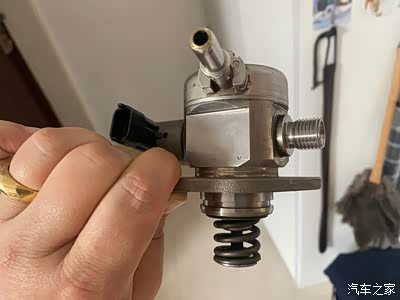

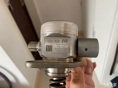

查一下高压油泵,和我症状一样。。启车 供油不足。。外面买吧  便宜点 1500左右 4S 要5000 .。。换了就好了 通病

我的也是17年第一批车,最近半年出现过5.6次这种情况,其中有一次出现了一个△里带🔑的符号,不知道什么原因?4s说可能是高压油泵的问题,但没有故障码,偶尔发生一次纠结修不修

起亚KX7
高压油泵要坏了。我的高压油泵7万公里就坏了,起初就这样。赵亚的高压油泵容易坏,一直没解决这个问题
