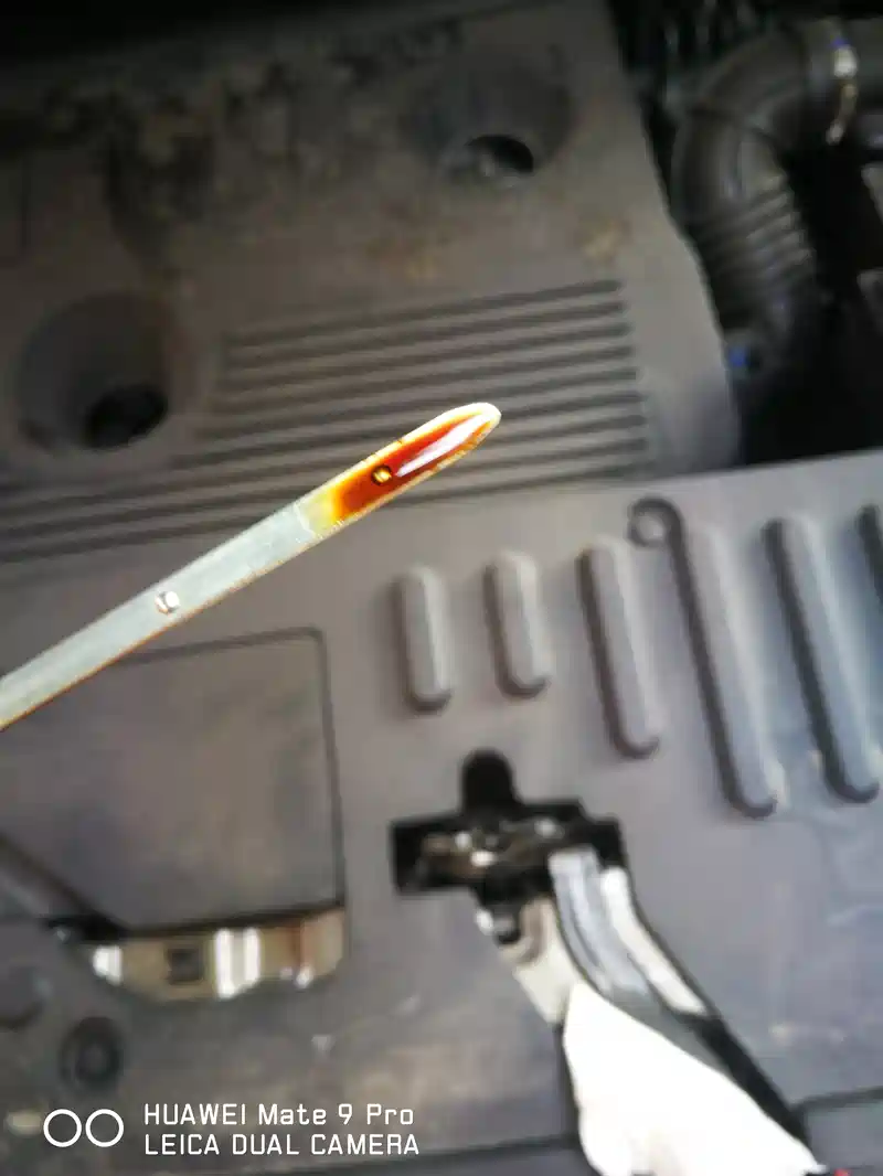

目前4500公里,有没有过首保,机油这样有没有事

有什么问题?没看出来啊,机油也够,颜色也还可以,能有什么问题呀?

楼主车子的机油尺如果是二点之间为标准,那现在的机油液位是正常的。

4500公里了可以做首保了。机油这样看是看不出来润滑度的。差不多该保养就保养啦。反正机油的寿命也差不多是5000公里的。

颜色挺好,也在上下刻度之间

    轩朗的首保力帆建议是3000公里就进行首保,看你机油的颜色没什么问题,你可以把机油滴点在手上两指尖磨蹭一下看看有没有颗粒感,有颗粒感的话就要尽快更换机油

    你这机油颜色看起来没什么问题的,可以放心,按去做首保就行了!别超了
