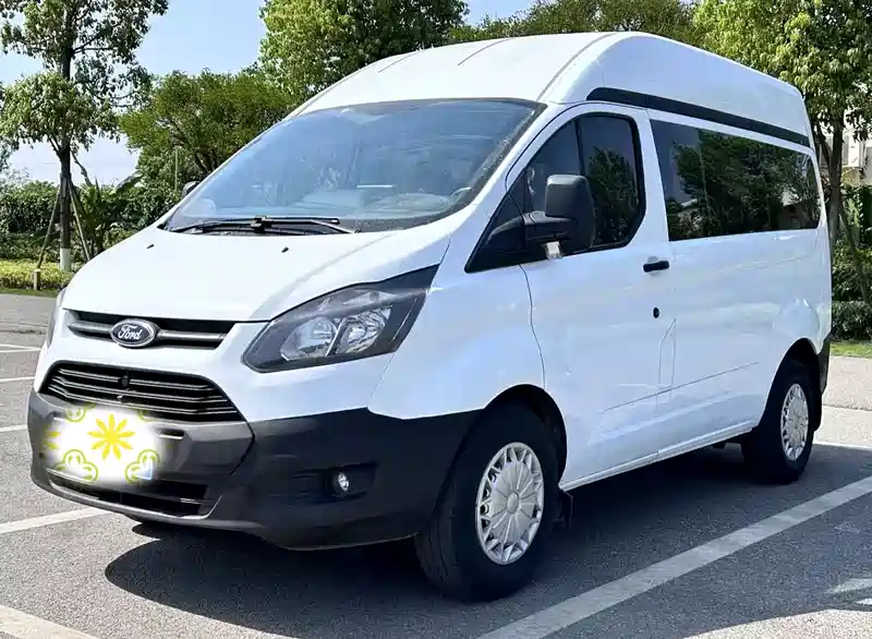

问 柴油手动。 转速到2000就上不去了。没有故障灯 删除 推荐精华 置顶 取消置顶 关闭回复 打开回复 推荐编辑 楼主禁言 移动帖子 重置头像 操作记录 泸州白菜 0浏览 · 2025-06-29 18:47· 发布于重庆 柴油手动。 转速到2000就上不去了。没有故障灯。 熄火重启就好了。请问是什么问题。国五 举报 打开汽车之家 阅读体验更好 相关问题 更多 问元宝梁的问题 0回答 问改房车咯!! 0回答 问前辈支支招!!! 0回答 问23款高位刹车灯 0回答 问10万公里需保养什么 0回答 问柴暖 0回答 全部回复 只看楼主 车轮上的自由 关禁闭 已屏蔽 国五柴油车转速上不去先查EGR阀是不是卡住了,这玩意儿堵了会限制进气量。再检查下燃油滤清器有没有堵,柴油滤芯脏了供油不足也会这样。熄火重启就好可能是DPF再生被中断了,跑趟高速让系统自检下。 2025-06-29 20:32 来自河北 回复 沙发 屏蔽此人 举报 删除 取消删除 禁言 重置头像 共有条对话 > 紫陌红尘12 关禁闭 已屏蔽 自清洁中吧 2025-07-01 10:32 来自广西 回复 板凳 屏蔽此人 举报 删除 取消删除 禁言 重置头像 共有条对话 > 接吻猪 关禁闭 已屏蔽 全顺 跑跑高速,低档高速拉一拉。 2025-07-01 17:06 回复 地板 屏蔽此人 举报 删除 取消删除 禁言 重置头像 共有条对话 > 接吻猪 关禁闭 已屏蔽 全顺 我遇到几次,行驶中加速无力,有时候有故障灯有时候没有,但我知道肯定是排气堵了,重新启动用低速挡跑一会就烧开了。 2025-07-05 07:54 回复 屏蔽此人 举报 删除 取消删除 禁言 重置头像 共有条对话 > 还想在主楼增加内容?点击续写主楼内容 登录 参与更多互动 发表回复 打开App,查看更多评论 首 页 上一页 下一页 末 页 跳 转 取 消 还想在主楼增加内容?点击续写主楼内容 登录 参与更多互动 系统故障 发表回复 图片最多上传9张 微信好友 微信朋友圈 新浪微博 QQ好友 QQ空间 取消 相关推荐 加载中
