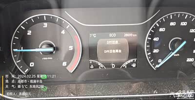

问 新全顺柴油版 删除 推荐精华 置顶 取消置顶 关闭回复 打开回复 推荐编辑 楼主禁言 移动帖子 重置头像 操作记录 姚明伟5787 0浏览 · 2025-03-30 12:08· 发布于广东 新全顺再生问题怎么解决 举报 打开汽车之家 阅读体验更好 相关问题 更多 问全顺改JMC标 0回答 问开始改装不回头之路 0回答 问全顺系列全部优惠2万 0回答 问10万公里需保养什么 0回答 问启动机电压偏高 0回答 问柴暖 0回答 全部回复 只看楼主 杨FleXRay 关禁闭 已屏蔽 宝骏730 你好,车辆颗粒捕捉器出现堵塞,现在仪表上面提醒再生,解决问题的话,我们需要把车辆开到当地的4S店,或者是修理厂用车辆诊断电脑连接车辆通过电脑里面特殊功能进行颗粒捕捉器再生程序走一遍,就可以解决这个颗粒捕捉器堵塞问题,通过电脑做一下再生就可以解决问题了,费用收取价格的话,一般都是在100到150块钱的费用。 2025-03-30 12:10 来自浙江 回复 沙发 屏蔽此人 举报 删除 取消删除 禁言 重置头像 共有条对话 > 姚明伟5787 楼主 关禁闭 已屏蔽 4S店已经清洗排气管 都无法解决 2025-03-30 12:11 回复 板凳 举报 删除 取消删除 禁言 重置头像 共有条对话 > 沃行沃顺 关禁闭 已屏蔽 钛3 新全顺柴油版的再生问题主要涉及柴油颗粒过滤器的再生,可通过以下几种方式解决,一是拉高速,在车少路况好的公路,以60-80km/h的速度 行驶一段时间,促使发动机中负荷自动再生。二是手动再生,找一个安全地方停车,挂空挡,拉手刹,按下DPF控制键,指示灯常亮,持续约15 - 30分钟,结束后指示灯灭。第三是如果特别严重,可到专业维修厂拆卸DPF,用高温加热或者超声波 + 清洗剂等方式恢复性能。 2025-03-30 12:20 回复 地板 屏蔽此人 举报 删除 取消删除 禁言 重置头像 共有条对话 > yang82 关禁闭 已屏蔽 瑞风 真头疼,退休家用选择柴油还是汽油?毕竟一台车至少跑小15年。 2025-03-30 16:26 来自安徽 回复 屏蔽此人 举报 删除 取消删除 禁言 重置头像 共有条对话 > 弄着玩儿_ 关禁闭 已屏蔽 全顺 2025-03-31 11:22 来自四川 回复 屏蔽此人 举报 删除 取消删除 禁言 重置头像 共有条对话 > 俊哥休闲 关禁闭 已屏蔽 柴油版能加小油吗? 2025-04-25 20:17 来自山东 回复 屏蔽此人 举报 删除 取消删除 禁言 重置头像 共有条对话 > hpong 关禁闭 已屏蔽 必须把排气管上面有个燃油蒸发器拆下来洗了,在搞再生就正常了.就是那个燃油蒸发器集碳多了. 2025-05-09 16:39 来自重庆 回复 屏蔽此人 举报 删除 取消删除 禁言 重置头像 共有条对话 > 还想在主楼增加内容?点击续写主楼内容 登录 参与更多互动 发表回复 打开App,查看更多评论 首 页 上一页 下一页 末 页 跳 转 取 消 还想在主楼增加内容?点击续写主楼内容 登录 参与更多互动 系统故障 发表回复 图片最多上传9张 微信好友 微信朋友圈 新浪微博 QQ好友 QQ空间 取消 相关推荐 加载中
