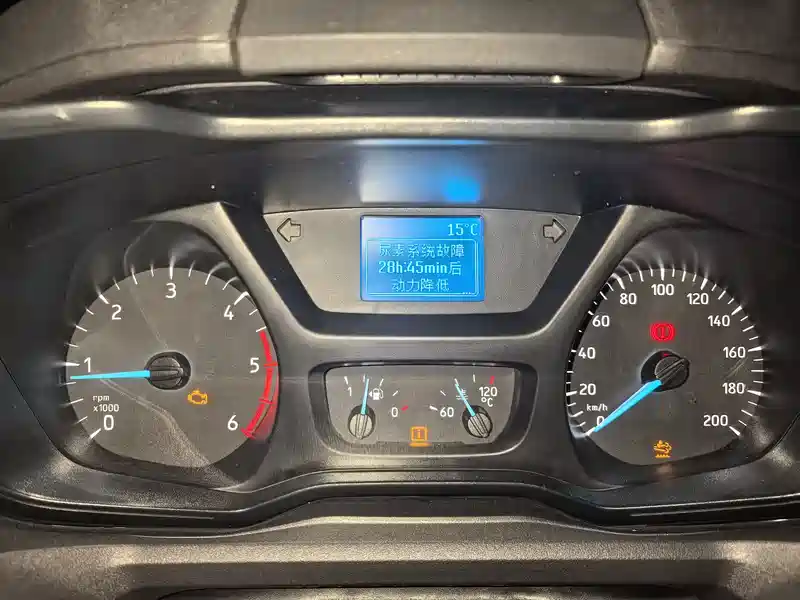

新全顺尿素系统故障,救指教

新全顺出现尿素系统故障,可能是尿素液位低、尿素泵堵塞、传感器故障或管路泄漏等原因。先检查尿素液位,若正常,查看管路有无破损,再排查传感器及尿素泵,不行就找专业维修人员或送4S店检修。

你好,车辆后处理尿素提醒故障,这个故障一般有两种原因产生的
首先第一种原因的话,就是我们这个检查一下尿素是不是缺少了,如果尿素液缺少会引起这个问题出现,可以检查一下,如果缺少的话给他购买一瓶国标尿素液,添加进去使用解决问题,
第二种情况的话,就是我们这个尿素喷嘴出现堵塞,他也会导致这个问题出现,因为我们这个尿素液使用的时候,他会产生这个结晶,导致这个喷油嘴出现堵塞引起出现报故障的问题,
解决问题的话,我们可以把这个尿素喷嘴给他拆下来进行给他清洗一下,然后再安装回去用电脑做一下尿素模块数据,给他进行复位一下解决问题。
按照我上面给你提供了两个维修方案进行处理一下解决的那个后处理尿素系统出现故障的问题

你是不是用枪加尿素了

跟我车一样故障,换尿素换尿素喷嘴,换氮氧传感器再生弄好三千多
