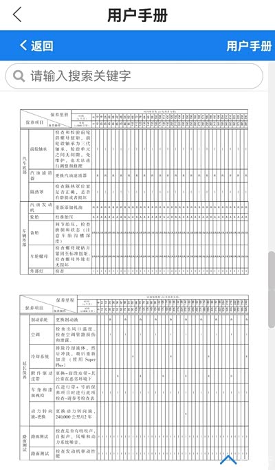

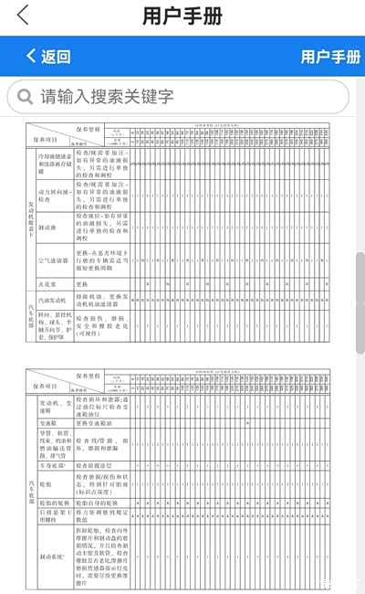

弄着玩儿_ 关禁闭 已屏蔽
全顺
这个是厂家汽油机保养周期表,
不像是自动档的换油周期,像5MT的
2024-12-07 19:47 来自四川 回复
