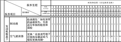

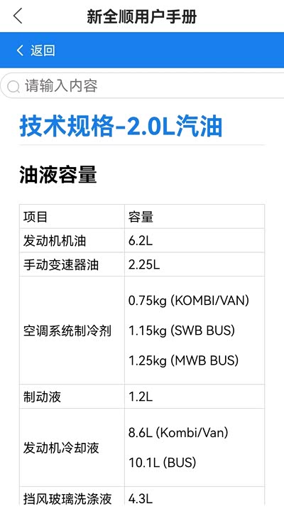

请教各位大神,v362汽油版,用什么牌子机油最好呢?每次是不是要五升才够啊?另外保养手册说一万公里或6个月保养一次,先到为准。一万公里我理解,但是6个月太频繁了吧,有那个必要吗?首保过了,不想再去4s,打算京东解决。求教各位前辈

你好,全新全顺,这个属于我们这个新排放国标环保国六排放发动机这种更换机油的话需要使用我们这个国六排放低灰分机油进行使用,更换机油的话是的,每次更换机油需要4.5升到五升的机油进行更换,选择牌子的话,我们可以进行选择壳牌机油更换才有机油更换是比较好的更换周期的话可以选择这个8000公里到10,000公里更换使用全合成机油进行保养周期更换机油的时候把机油滤芯空气滤芯一起更换一下,同步解决问题

新全顺V362汽油版,机油可选用美孚、嘉实多、壳牌等大品牌全合成机油,它们品质可靠,能很好保护发动机。具体用量要看发动机排量,一般5升左右可能够,但以机油尺为准。
关于保养周期,虽然你觉得6个月频繁,但机油即便车辆行驶里程少也会随时间变质,影响润滑等性能。所以按手册6个月或1万公里先到为准来保养是有必要的,能确保发动机长期良好运行,自行保养选京东等正规渠道购买机油及配件就行。

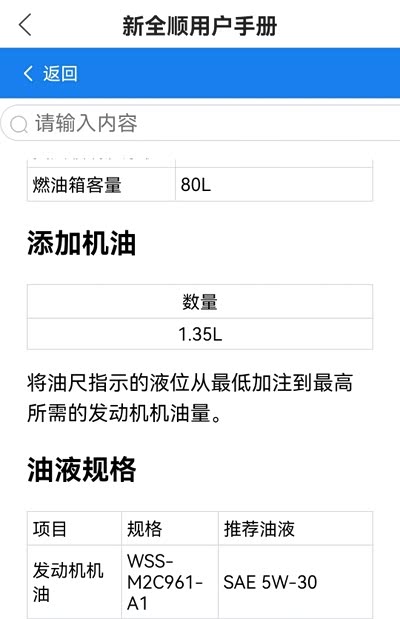

我用银美孚  每8000一换  否则发动机有异常声音  机油量5.2-5.3升

一般汽油都是5.5, 4月刚首保

新全顺汽油2.0T车型,建议使用符合ACEA C2标准的低SAPS机油,特别是5W-30或5W-40粘度级别的机油,如金玛适0W-20全合成机油。

我是国五的V362。一直在4s店保养,现在也想自己干。这个车每次加6L机油正好。4s店加6L半一般都超过油尺的上限了。只是不知道用壳牌的5w30c3的机油合不合适。有知道的回我一下。

看来这发动机机油比较多,一般都是4L就OK。
