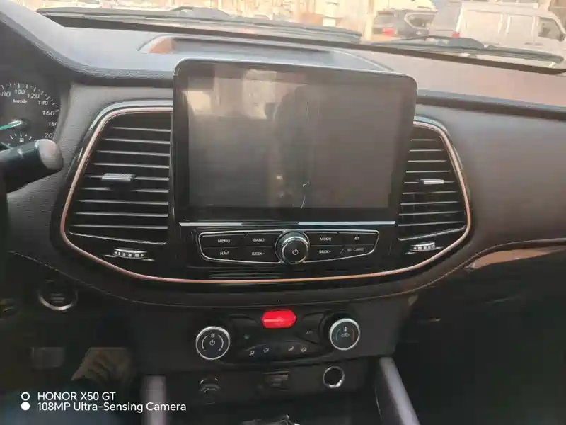

问 中兴领主中控屏外屏碎了,只能更换整个中控屏吗? 删除 推荐精华 置顶 取消置顶 关闭回复 打开回复 推荐编辑 楼主禁言 移动帖子 重置头像 操作记录 佳木斯车友6837026 0浏览 · 2025-03-18 08:22· 发布于辽宁 19年中兴领主中控屏外屏碎了!买不到配件,只能更换整个中控屏了吗? 举报 打开汽车之家 阅读体验更好 全部回复 只看楼主 小卢弟 关禁闭 已屏蔽 阳光 目前来看,这个没有单独显示屏的,如果主屏幕破碎的话,这个只能更换总成了,现在市场上都是安卓系统,有时间整体换掉就可以了,这个都是专车专用的更换,一个是差不多的费用,市场价在500到800左右就可以了,把原车的拆掉,重新固定上插头接好就可以了 2025-03-18 08:27 来自河南 回复 沙发 屏蔽此人 举报 删除 取消删除 禁言 重置头像 共有条对话 > 爱专研的一修 关禁闭 已屏蔽 和悦 是的,根据屏幕的这个状态来看,基本上就只能是更换中控屏了,不过这个车的屏幕跟主机是分开的,所以说在价格上还能够便宜点。不知道目前是否能够正常开机,如果是能够显示的话,也可以把这个屏幕拿到电子设备维修的地方,看是否可以进行维修。 2025-03-18 08:27 来自吉林 回复 板凳 屏蔽此人 举报 删除 取消删除 禁言 重置头像 共有条对话 > 秦始黄焖鸡 关禁闭 已屏蔽 哈弗大狗 没啥好招了,换拆车屏吧,外壳估计修电子设备的那也没有 2025-03-18 14:14 来自吉林 回复 地板 屏蔽此人 举报 删除 取消删除 禁言 重置头像 共有条对话 > 还想在主楼增加内容?点击续写主楼内容 登录 参与更多互动 发表回复 打开App,查看更多评论 首 页 上一页 下一页 末 页 跳 转 取 消 还想在主楼增加内容?点击续写主楼内容 登录 参与更多互动 系统故障 发表回复 图片最多上传9张 微信好友 微信朋友圈 新浪微博 QQ好友 QQ空间 取消 相关推荐 加载中
