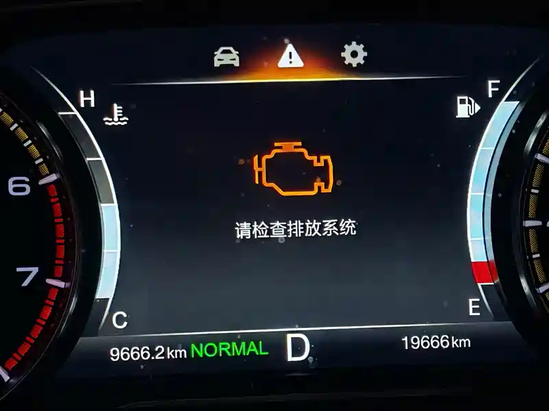

21年的车,目前行驶两万公里,时不时就出现这个故障灯"请检查排放系统",开一段时间又突然没了,已过保质保期。最近出现越来越频繁,快手上搜了一下,大多数都是碳罐电磁阀坏了,自己拆下碳罐电磁阀后,使劲吹不通气(快手上搜的方法)说明没坏。买了个obd检测仪,报p0012,有哪位车友遇到同样问题,如何解决?

主要是看动力性,有没有影响?如果说影响动力了,那就这个有可能是别的问题,如果说没影响到动力性,那就有可能是活性。碳罐电磁阀,然后也有可能是咱们的节气门过脏,或者说咱们家的油品不好,都会导致这类情况。

看了评论,如果动力没影响,那就是碳罐电磁阀活性出现问题了。

电脑读不出吗?

赶紧要求质保更换,我的2021款大师就是一加油后点火就困难,要点几次才得。

趁现在还在质保期先换一个看看,还有不要加其他第三方的油!只加中石化的油!

我开过第一、第二代的M8,都是三年,都没有这个问题。可以找售后检查一下,国产车维修不贵。

我的出现过一次,修理工用电脑清除了,就好了

换一个碳罐试试,光吹没用

换两个凸轮调节阀就可以了
