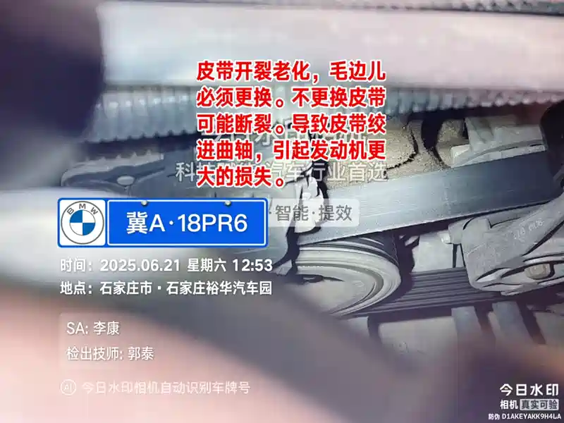

问 N13发动机皮带和涨紧轮必须一起换吗?正时链条还是皮带? 删除 推荐精华 置顶 取消置顶 关闭回复 打开回复 推荐编辑 楼主禁言 移动帖子 重置头像 操作记录 iw881499 0浏览 · 2025-06-21 22:06· 发布于河北 N13发动机,皮带与涨紧轮4S说必须一起更换,有必要吗?N13是正时链条还是皮带正时? 举报 打开汽车之家 阅读体验更好 相关问题 更多 问宝马116i 0回答 问宝马空调问题 0回答 问疑难杂症请教 0回答 问三万买宝马118i 0回答 问二手宝马1系价格 0回答 全部回复 只看楼主 新大木 关禁闭 已屏蔽 英朗 皮带如果是第一次更换,没必要换涨紧轮,如果是公里数大了,建议一起换了。另外按照我过来人的经验,另外两个轮最好也换了,我当时是只换了涨紧轮,但是用了没多久就加速开裂导致再次更换。最后n13是正时链条 2025-06-22 07:24 来自浙江 回复 沙发 屏蔽此人 举报 删除 取消删除 禁言 重置头像 共有条对话 > 苏瓦松dice 关禁闭 已屏蔽 多少公里? 2025-06-25 14:25 回复 板凳 屏蔽此人 举报 删除 取消删除 禁言 重置头像 共有条对话 > 猪大头的屋 关禁闭 已屏蔽 宝马1系(进口) N13是正时链条,至于发动机皮带和涨紧轮要不要一起更换,主要还是取决于坏没坏 2025-06-25 23:28 来自福建 回复 地板 屏蔽此人 举报 删除 取消删除 禁言 重置头像 共有条对话 > 还想在主楼增加内容?点击续写主楼内容 登录 参与更多互动 发表回复 打开App,查看更多评论 首 页 上一页 下一页 末 页 跳 转 取 消 还想在主楼增加内容?点击续写主楼内容 登录 参与更多互动 系统故障 发表回复 图片最多上传9张 微信好友 微信朋友圈 新浪微博 QQ好友 QQ空间 取消 相关推荐 加载中
