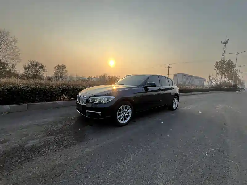

求教,15款宝马的1系,118i和120i都是1.6T的发动机,两款车相同的硬件,可以看成高低功率的区别,那118i可不可以通过更换120i的ECU(硬件,直接更换120的电脑板)来实现无损提升动力
