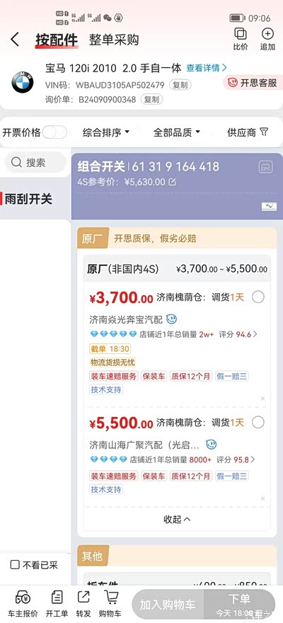

启动后,雨刷器和玻璃水都能用,刷上几下,有时候就会停到中间,再动开关就不管用了,这时候,直接拨到快速刷,雨刷又可以动了,但是过不下两下,又罢工了。这个时候再怎么动都不行了,可能要等上十来分钟,又可以用了,或者灭火重新打火,又能用一用,这是啥原因啊,也没故障码

雨刮器开关接触点接触不良,需要拆开检修或更换。自己动手能力强的,可能一小块砂纸就能解决问题。

楼上说的没有错,一是雨刷器拨杆里的铜片接触点时间久了可能会出现接触不良,或者因为潮湿原因导致的接触点氧化,拆开拨杆用细砂纸蹭几下就可以了,还有一种可能是雨刮器的电机继电器问题,第三种可能也会有,那就是电瓶电量低于12.3的时候,雨刷也会出现这个问题,还有的车辆电瓶电压低的时候折叠后视镜失效。
