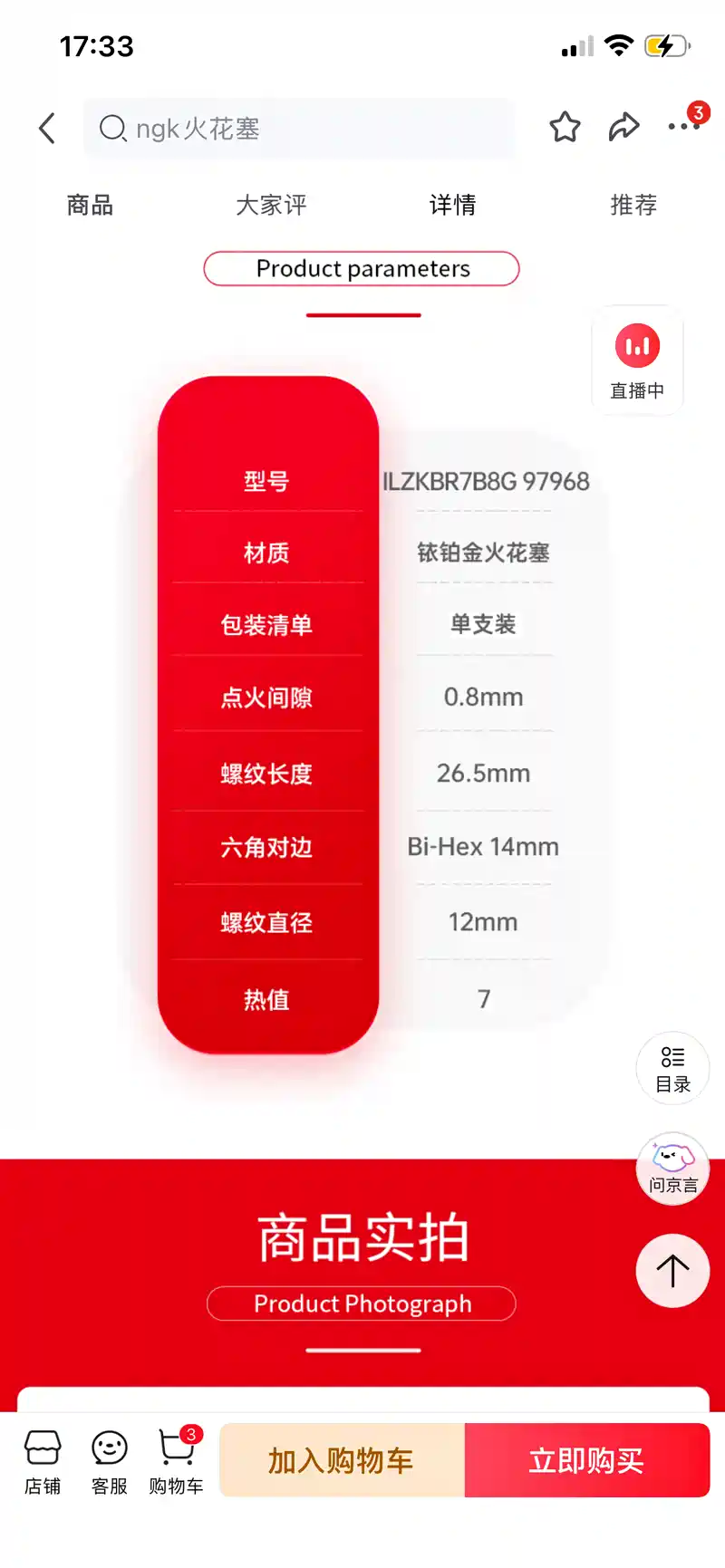

车型如题,发动机型号是国六的5G06。最近准备自己动手换火花塞。京东上咨询火花塞型号是97968,淘宝上咨询型号是91478。两者的热值、间隙和安装的六边形尺寸都是不一样的。正确的应该是哪个型号。用错的话会有哪些影响。
97968
91478

去NGK官网上查 新型号可以向下兼容

螺纹直径和螺纹长度一致,机械尺寸符合,但热值不一样。

用厂家的   不然油耗会变高

5G06发动机,91478。

就用ngk的,自己动手,很简单的,建议每跑20000km左右,检查一下燃烧室工作情况及火花塞的燃烧情况,如果用内窥镜检查,会比较直观,看的很清楚!!!4008这款发动机,高温容易积碳,国五,国六都一样,自己有动手能力的,一定要经常经常性的这样检查!积碳严重,一定要除碳!
