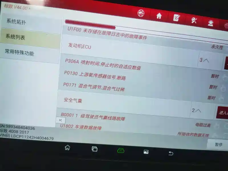

标志4008发动机故障灯问题,亮一段时间,后又自行熄了,过一段时间又亮,重复好几次了,这次检查了一下,如图:电脑消除后,开了几次,又出现。

这几个故障里,前氧传感器坏了是主要原因,混合气稀也是它闹的。先看看传感器插头松不松、线断没断,线没事就换个新的前氧传感器,再把故障码清掉,就能解决故障灯反复亮的事

你光是消除错误代码是不能彻底的解决问题的,你要看具体什么原因,如果是氧传感器问题的话,需要更换,如果更换了氧传感器,还出现问题的话,再检查其他的

主要是想知道类似的问题主要是什么地方问题,去维修就是换传感器什么的,换了后还不一定有用,现在的维修人员感觉什么都不管,就知道换换,反正不是用的他钱。他们还能创收。

我这边是东风标致雪铁龙盐城官方售后的,您可以来点免费检测下具体故障
