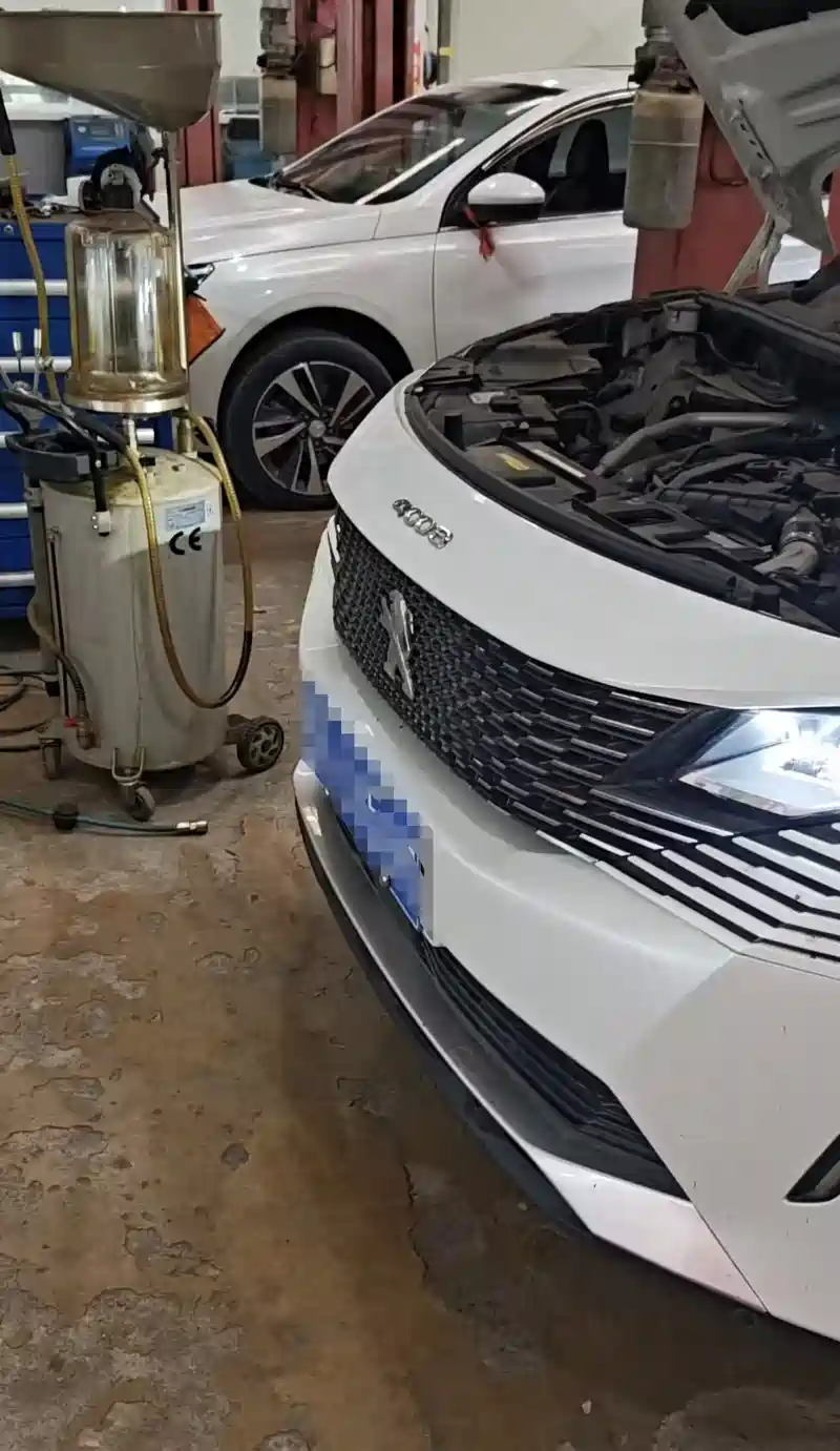

按照标致保养手册上面的规定来说,我的4008行驶到3万公里,就必须要做b类保养,也就是所谓的大保养,3万公里需要做哪些保养呢?机油机滤这些只是常规小保养。更换防冻液、空调滤芯、空气滤芯、灰滤、汽油滤芯、刹车油这些才是大保养。按保养手册上面这些是3万公里必须更换的项目,而且还要检查火花塞的燃烧情况,上次保养更换了汽油滤芯,拆下的汽油滤芯其实还是很干净的,空气滤芯和空调滤芯。我是每一年更换一次,防冻液我也是两年更换一次,所以我属于提前更换的3万公里更换的东西也不是很多,但是不按照厂家保养手册保养,无法参加厂家推出那个终身质保政策。
