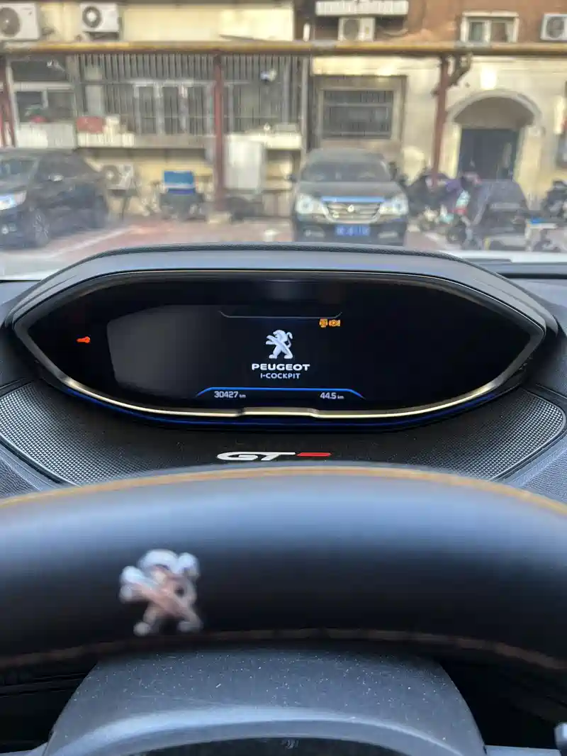

一开始仪表盘亮,显示发动机故障,制动灯问题,后来显示节能模式启用,然后过一会就黑屏了,这是什么原因啊,有好心人知道吗,钥匙放在左边感应区也无法打火

这情况感觉像是车子的电路出问题啦。发动机故障和制动灯问题一起出现,也许是线路接触不良或者某个控制模块抽风啦。节能模式可能是车子乱套了才启用。黑屏说不定是仪表盘的供电或者系统崩了。至于感应区不能打火,很可能也是电路的锅。你可以检查下电瓶接头是不是松啦,要是还不行,最好找个专业师傅用电脑检测下。希望能够帮助到你。

车辆仪表黑屏无法启动。相关的原因如下。
第一,这种情况首先考虑的是车辆电瓶亏电导致的这种现象,可以找就近的修理厂或者是保险公司搭电救援。
第二,相关电瓶的使用寿命一般是在四年到五年左右,如果超过这个使用年限,大多数都是电瓶老化,建议及时更换。

大概率是这个车的小电瓶没有电了,建议检查一下电池的电压和寿命

重点看电瓶,用了4年该换了

问题已解决,电瓶的问题,使用四年多了,换了新电瓶好了
