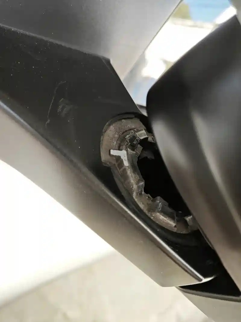

问 更换后视镜链接轴承问题? 删除 推荐精华 置顶 取消置顶 关闭回复 打开回复 推荐编辑 楼主禁言 移动帖子 重置头像 操作记录 ivy_zou 0浏览 · 2024-12-29 17:14· 发布于江苏 2021款 实力版4008。非电动后视镜。后视镜被撞坏了,连接处轴承断了。某宝上卖的后视镜总成倒不贵,但毕竟不是原厂的。请问这个单独可以把连接处的轴承关掉吗?其它部件用原车的。 举报 打开汽车之家 阅读体验更好 相关问题 更多 问4008后桥减震块 0回答 问4008亏电副屏黑屏 0回答 问换个后悬架会好卖的多 0回答 问老黑耀选机油 0回答 问这个卡箍怎么卡进去? 0回答 问4008售后保养 0回答 全部回复 只看楼主 雨后阳光880315 关禁闭 已屏蔽 五菱宏光 2021款4008实力版非电动后视镜,其连接处轴承断了,一般较难单独更换轴承,多数需换总成 2024-12-29 17:15 来自山东 回复 沙发 屏蔽此人 举报 删除 取消删除 禁言 重置头像 共有条对话 > 壹路順风 关禁闭 已屏蔽 这种一般都是换总成。因为即使单独的换中间的轴。也要把后视镜全部分解掉才能更换。基本上只剩玻璃电机和后壳不换。底座也是换掉的。这种后视镜不管是布厂的还是原车的,主要不同的地方就是镜片。 2024-12-29 17:16 来自广东 回复 板凳 屏蔽此人 举报 删除 取消删除 禁言 重置头像 共有条对话 > ivy_zou 楼主 关禁闭 已屏蔽 换掉底座,保留原厂的电机和镜片可以吗? 2024-12-29 17:22 来自江苏 回复 地板 举报 删除 取消删除 禁言 重置头像 共有条对话 > xd48710 关禁闭 已屏蔽 趁着机会,改电折耳。 2024-12-30 08:20 来自湖北 回复 屏蔽此人 举报 删除 取消删除 禁言 重置头像 共有条对话 > 小军哥2018 关禁闭 已屏蔽 标致408 这个应该是总成吧。 2025-01-02 11:12 来自 回复 屏蔽此人 举报 删除 取消删除 禁言 重置头像 共有条对话 > 还想在主楼增加内容?点击续写主楼内容 登录 参与更多互动 发表回复 打开App,查看更多评论 首 页 上一页 下一页 末 页 跳 转 取 消 还想在主楼增加内容?点击续写主楼内容 登录 参与更多互动 系统故障 发表回复 图片最多上传9张 微信好友 微信朋友圈 新浪微博 QQ好友 QQ空间 取消 相关推荐 加载中
