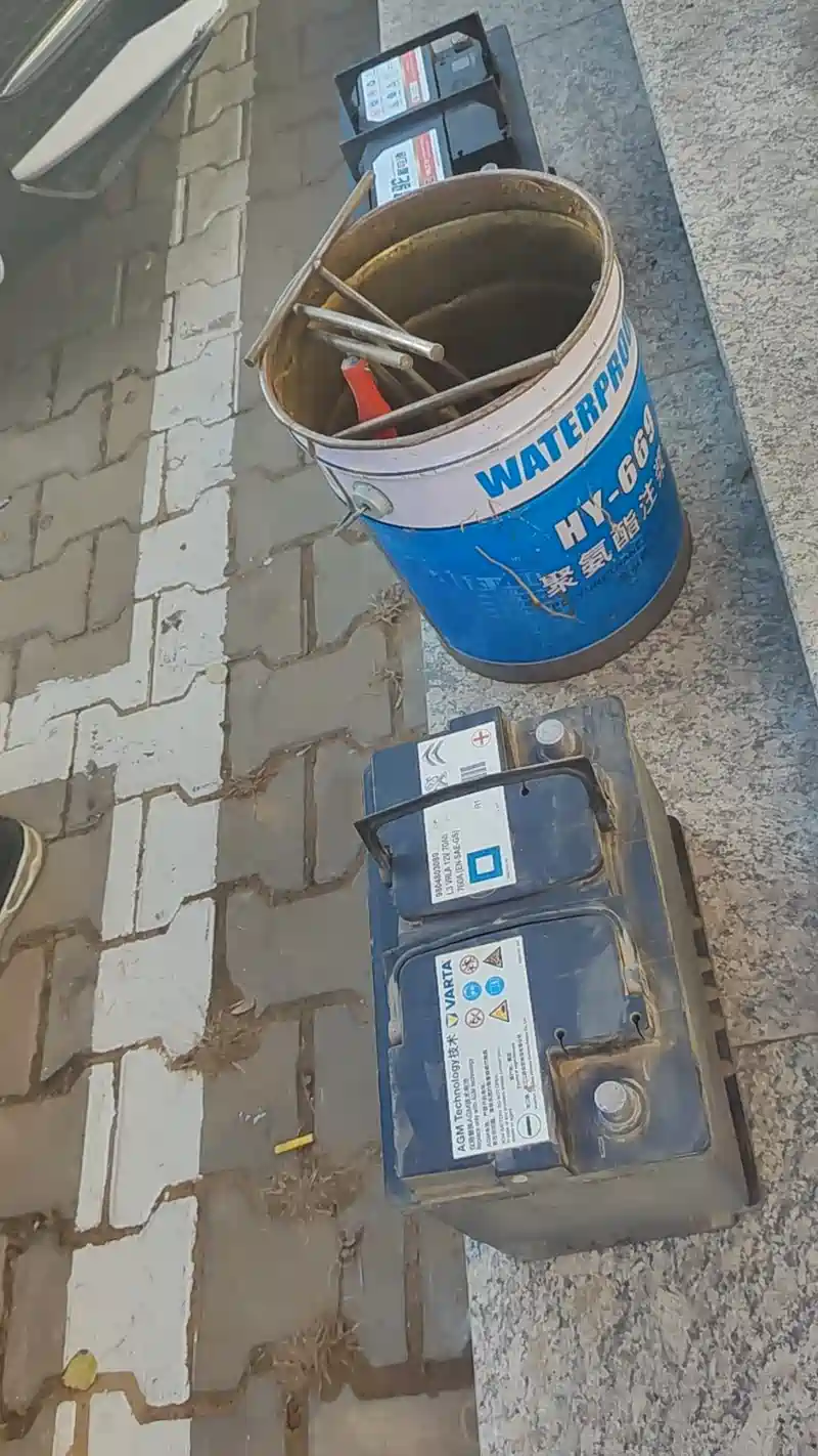

问 换电瓶把车给换打不着了,通电换的! 删除 推荐精华 置顶 取消置顶 关闭回复 打开回复 推荐编辑 楼主禁言 移动帖子 重置头像 操作记录 帅到没朋友了 0浏览 · 2024-11-17 19:43· 发布于陕西 换的是骆驼AGM-VRL3 70ah,通电换的,是换的方法有问题吗?板***去修电路的地方了,去了都下班了,什么毛病? 举报 打开汽车之家 阅读体验更好 相关问题 更多 问开空调时方向机异响 0回答 问机油问题 0回答 问标致4008 0回答 问4008心累史! 0回答 问4008空间感受 0回答 问车辆启动问题 0回答 全部回复 只看楼主 帅到没朋友了 楼主 关禁闭 已屏蔽 拖车去店里看了也没看出来啥毛病 2024-11-17 19:44 来自陕西 回复 沙发 举报 删除 取消删除 禁言 重置头像 共有条对话 > 壹路順风 关禁闭 已屏蔽 着车状态下换电瓶有烧电脑的风险,另外如果电瓶异常搭铁,会导致烧坏保险丝,影响启动车辆。先安装好电瓶然后检查保险丝,如果保险丝没有问题,启动时没有反应,还要检查启动机控制线,控制线有电就是启动机问题。更换启动机即可 2024-11-17 19:45 来自广东 回复 板凳 屏蔽此人 举报 删除 取消删除 禁言 重置头像 共有条对话 > 蓝冰i 关禁闭 已屏蔽 沃尔沃S90 如果搭电顺序不对,就会烧保险,可能换了保险就解决问题了 2024-11-17 20:04 来自广东 回复 地板 屏蔽此人 举报 删除 取消删除 禁言 重置头像 共有条对话 > 秦始黄焖鸡 关禁闭 已屏蔽 哈弗大狗 别的应该没事,都是4008说不好 2024-11-18 12:27 来自吉林 回复 屏蔽此人 举报 删除 取消删除 禁言 重置头像 共有条对话 > 成都车友1572244 关禁闭 已屏蔽 标致508 发动机电脑搞烧掉 2024-11-19 14:56 来自四川 回复 屏蔽此人 举报 删除 取消删除 禁言 重置头像 共有条对话 > 帅到没朋友了 楼主 关禁闭 已屏蔽 电脑版问题,师傅说重写数据后没启停了,现在重新订一块全新电脑版快递还得三四天,一个多礼拜没车开了 2024-11-23 17:35 来自陕西 回复 举报 删除 取消删除 禁言 重置头像 共有条对话 > fengducwt 关禁闭 已屏蔽 标致308 怎么还通电换?正常是熄火等几分钟电器完成断电再拆电瓶,我上次拆旧下来再放新上去完全没问题。不过以前308换就是放个旧电瓶并一起换。 2024-11-26 10:21 来自广西 回复 屏蔽此人 举报 删除 取消删除 禁言 重置头像 共有条对话 > 渴哥在线 关禁闭 已屏蔽 标致4008 卖电瓶的把电脑板弄烧了。叫他赔了。 2024-12-14 18:23 来自广西 回复 屏蔽此人 举报 删除 取消删除 禁言 重置头像 共有条对话 > 狮无忌惮 关禁闭 已屏蔽 标致4008 艾玛还是头一回听说换电瓶会引发这样的后果呢 2024-12-14 20:09 来自四川 回复 屏蔽此人 举报 删除 取消删除 禁言 重置头像 共有条对话 > 还想在主楼增加内容?点击续写主楼内容 登录 参与更多互动 发表回复 打开App,查看更多评论 首 页 上一页 下一页 末 页 跳 转 取 消 还想在主楼增加内容?点击续写主楼内容 登录 参与更多互动 系统故障 发表回复 图片最多上传9张 微信好友 微信朋友圈 新浪微博 QQ好友 QQ空间 取消 相关推荐 加载中
