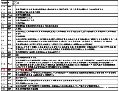

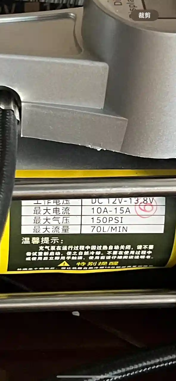

问 这个功率的打气泵能用4008的点烟器打气吗? 删除 推荐精华 置顶 取消置顶 关闭回复 打开回复 推荐编辑 楼主禁言 移动帖子 重置头像 操作记录 小拽风 0浏览 · 2024-05-23 02:48· 发布于上海 举报 打开汽车之家 阅读体验更好 相关问题 更多 问求助各位车友 0回答 问关于标致4008保养 0回答 问京东自营的机油能否用 0回答 问4008亏电副屏黑屏 0回答 问6万公里保养 0回答 问发动机故障灯 0回答 全部回复 只看楼主 allsyy 关禁闭 已屏蔽 标致4008 用后备厢的电源就行 2024-05-23 08:37 来自湖北 回复 沙发 屏蔽此人 举报 删除 取消删除 禁言 重置头像 共有条对话 > 苏州范氏 关禁闭 已屏蔽 凯迪拉克CT5 看下保险盒,保险丝的A培,如果满足,就可以用 2024-05-23 09:35 来自江苏 回复 板凳 屏蔽此人 举报 删除 取消删除 禁言 重置头像 共有条对话 > 青蛙爱吃肉 关禁闭 已屏蔽 这种双缸泵头尽量直接夹电瓶,电机启动瞬间电流大,有烧保险风险。 2024-05-24 11:07 回复 地板 屏蔽此人 举报 删除 取消删除 禁言 重置头像 共有条对话 > 还想在主楼增加内容?点击续写主楼内容 登录 参与更多互动 发表回复 打开App,查看更多评论 首 页 上一页 下一页 末 页 跳 转 取 消 还想在主楼增加内容?点击续写主楼内容 登录 参与更多互动 系统故障 发表回复 图片最多上传9张 微信好友 微信朋友圈 新浪微博 QQ好友 QQ空间 取消 相关推荐 加载中
