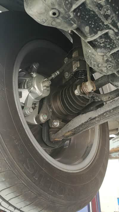

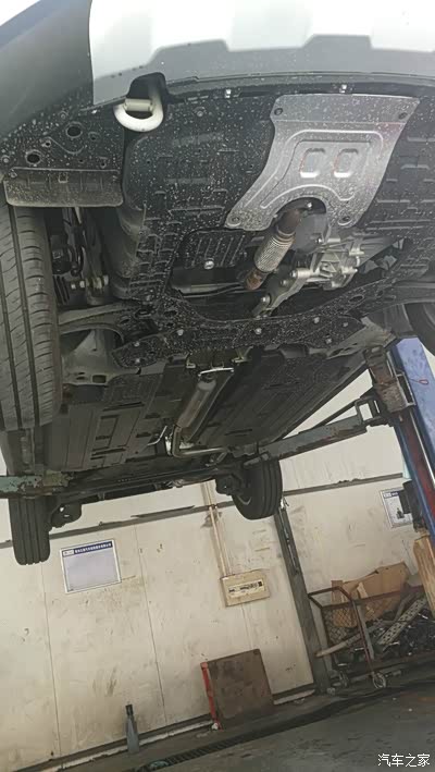

到了4S店,顺便让师傅把车升起来检查下底盘的情况,可以看到底盘非常工整,国产车能做到如此,真是不错了!
我给宝骏510来个性价比之王的称呼也不为过,看看底盘就明白了。
我方向盘打死后倒车或者前行好像偶尔有点声音,师傅直接给我把所涉及到的螺丝都给紧了一下,说一般是首保的时候才会做这一步的,今天既然我反映了一些问题,就顺便提前做一下也是可以的。新车开了一段时间后有些螺丝松动也是难免的。

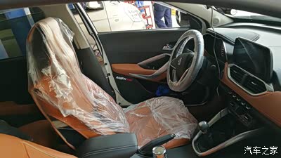

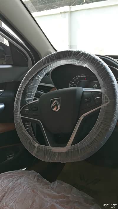

在售后那边反映问题的时候,工作人员在车子进保养车间之前已经给座位和方向盘套上一次性塑料套了,防止维修人员的工作服弄脏车子。
方向盘套也套上了,还是蛮贴心的!

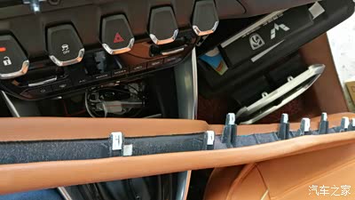

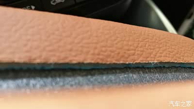

师傅上来就把这块仪表台上的橘红色皮质的面板给卸下来了。好心疼啊~新车诶,心中默念着千万别把510的配饰给拆坏啊!拆下来后仔细检查了装饰板的各个卡扣,还好,师傅手艺还是可以的,完整卸下~看了下皮质的包裹还是很到位的,一直包裹到反面还延长了这么多。
皮质纹理的覆盖层还是很厚实的!

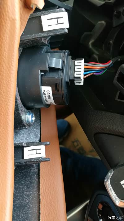

顺便看下配件里面的做工,各个零件没有毛刺。这个是一键启动的按钮背面,看到电线插口还是装配到位的,我用手稍微用力拔了下,感觉还是很牢靠的!

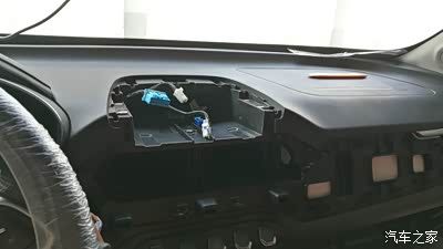

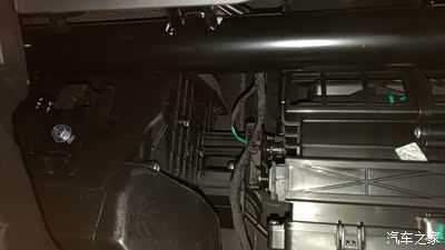

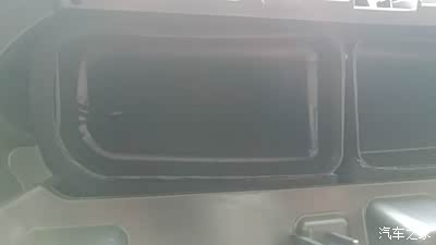

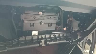

这个导航机器拆起来还有点麻烦的,师傅还要把副驾驶位置的扶手箱给卸下来了,说这样手才能伸到导航仪机器下方把它顶出来。扶手箱后面的样子,今天天气好,拍得曝光了~中间那个盒子里面好像装的是空滤吧!

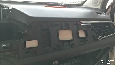

橘红色装饰板卸下来后就看到了机舱和驾驶舱之间的仪表控制台里面的隔音棉了,如此价位还能在这个部位增设隔音棉还真算是用心良苦了!虽说只是薄薄的一层,不值几个钱,而且效果不知道有几何,但是体现的是厂家对用户的关心!如此用心的厂家真是很少了!
来张里面的照片,既然都拆下来了,就好好看清楚一点内部构造~左边有根电源线,可以看到用黑色的胶带包扎的还是很严实的!装配师傅就是把手从这里面左边的位置伸到导航仪下方用力把它给顶出来了!(当然在拧掉了几颗固定的螺丝的情况下)
在两个部位的配件拆下来后,在我的配合下,导航仪终于拆出来了!可以看到一排信号线和两根电源线?这下可以换装新导航仪了!
导航仪正下方的出风口,边缘无毛刺,边边都做的很细腻!

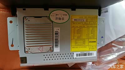

新机子拿来了!中间还出现过一次小插曲,刚开始师傅拿了新导航仪想装的,结果一看怎么不一样!原来是宝骏560的导航仪!
560的导航仪明显没有510的来得美观,是那种方方正正的款式,不像这款这么帅气!
宝骏510的导航仪上次听师傅说有4个配套厂家的4个品牌之说,传说有黄屏和蓝屏之说,我也不知道这款是哪种,反正上次让客服人员订的时候关照过了千万订一点问题都没有的那款。(供应商代码:8450555)上面的标识标明了各种接线的用途。
这次导航仪换了台新的,希望不要再有问题了。和师傅探讨了一下出现问题的原因,我提到导航仪内存卡里拷贝进MP3格式的歌曲后导航仪不能读取的问题,师傅说导航仪的内存卡不能放其他文件的,说我音响有时没声音可能是我下载了一些歌曲到内存卡里面,导致一些程序错误,有可能就使得音响没声音了。(这也许有那么点道理的,但是谁也说不准啊)

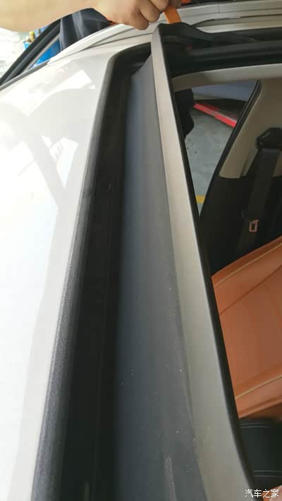

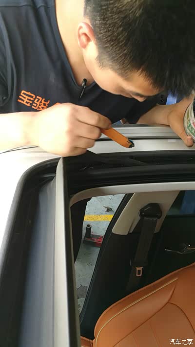

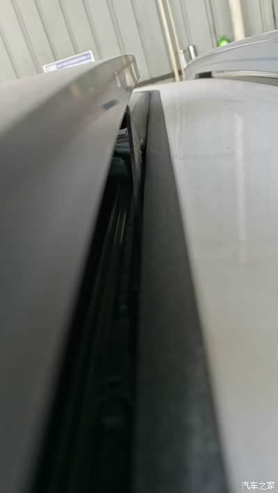

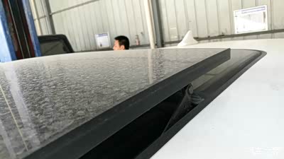

今天打开天窗后,还是能听见天窗升起来的初段有嘎吱嘎吱的噪音,噪音,噪音,重要的事情说三遍!我趴到车顶细看了下,前面有个槽,里面有导水槽,天窗漏水主要就是导水槽的孔洞堵死,看样子以后要多多留意下!

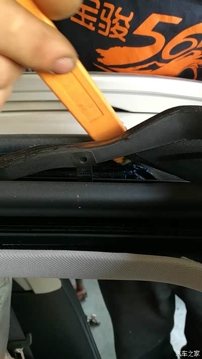

师傅怀疑是前面的支撑零件处的摩擦导致的声音,在给关键部位上轮滑油!

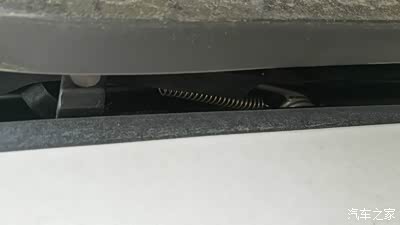

就是这个部位,支撑架,经常摩擦,要是干燥的话是有可能引起噪音的!细致的涂抹!

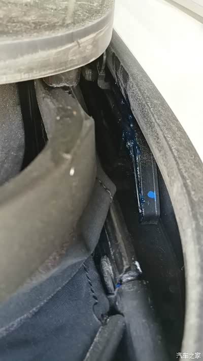

天窗的后部还有一个支撑架,师傅也给那个部位仔细涂抹了。等下试下还有声音不。
就是在后面的那个槽里,大伙儿以后每过段时间可以自己检查下这些支撑架是否有润滑油,要保持润滑,降低磨损,这样才能提高天窗支撑架的使用寿命。
照片中有蓝点的位置就是需要涂抹的地方。需要趴到车顶,有点费事哈!
支撑架的弹簧。
天窗的问题:即使涂抹了润滑油后,还是有噪音,经过两人的仔细观察后发现噪音是从天窗前部传过来的。关键还是天窗的电机噪音,这个问题我在论坛中看到过其他车友也有这个问题!维修师傅说这个只能向厂家反映了,看来还是出在配件上面!
还是希望厂家在配件上面多花点心思,多进行一些系统调试和检测,尽量避免问题!
