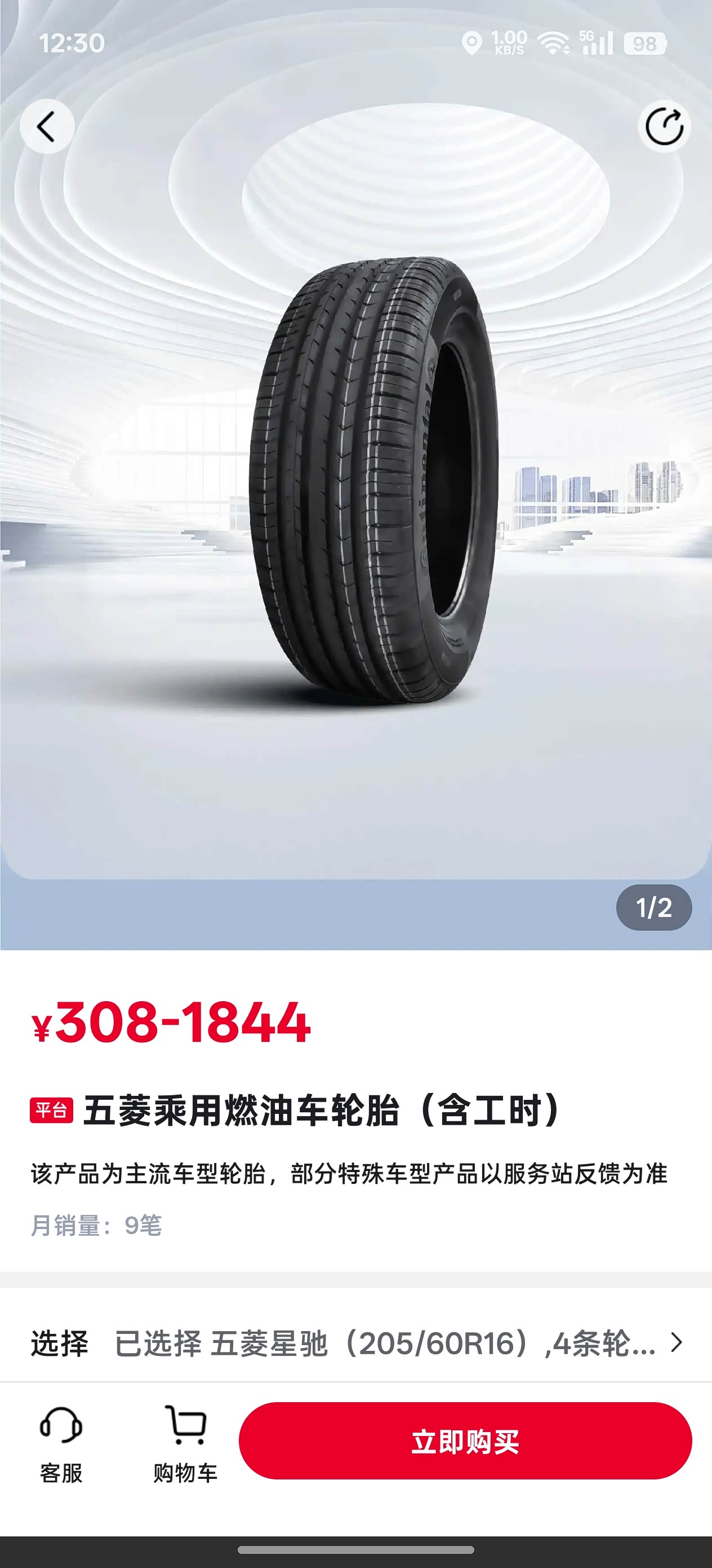

请问官网的轮胎都是什么牌子?

在多问个问题谢谢,车已经6年了 平时只换机油 空调滤芯 电瓶一个月前换的。
开的少现在公里数好像是1W5 还有哪些东西到时限必须要换的?

宝骏510原厂轮胎以锦湖品牌为主,规格为205/60 R16。
低配车型能配备玲珑轮胎,高配车型选用佳通轮胎。
车辆使用时间较长但里程较少,
建议更换轮胎,橡胶老化是主要风险。
刹车片,刹车油每2-3年或油液变浑浊时更换(6年车龄需强制更换)。刹车盘 。防冻液, 变速箱油等。
当前需优先处理轮胎更换、刹车油更换、正时皮带检查,并定期检查悬挂系统。

6年也就是一个大保养而已,除了平时换的以外,变速箱油,刹车油防冻液都需要更换了。

五菱官网轮胎没写具体牌子,但一般配万力、玲珑这些国产胎。宝骏510六年车要换刹车油和防冻液了,轮胎没裂纹可以再跑跑。开的少变速箱油不用急,等3万公里再换。记得检查下皮带和底盘胶套,老化了会有异响。
