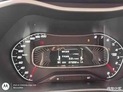

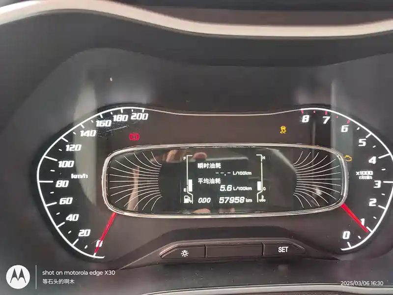

车子是2017款510,手动中配,购于2018年。保修期内就出现过松油门顿挫,去4s检查无果,后来用了一段时间自己好了。今年2025年,出现防撤滑故障灯和发动机故障灯,有时候两个一起,有时候只有防撤滑故障灯,当单独出现发动机故障灯的时候车子一切正常(感受),当单独出现防撤滑故障灯或者同时出现发动机故障灯时,车子就基本不可用,此时空挡踩下油门,发动机转速最多2500转,此时空调制冷无法启动,挂到档位里面踩下油门,汽车类似怠速行驶,油门踩到底也慢慢走,而且松下油门时,汽车直接跳舞,前后不停串。就像不停点杀刹车。此时把发动机熄火,再开,大概率这个情况会消失,但是这个故障随时可能再次出现,有时候可能一天几天不出现,有时候一天出现很多次。去4s检查查不出任何其他,后来4s说怀疑是油门踏板故障,要更换,我心想我的手动挡油门就一根线不可能是这个故障。去路边修理厂,他们说怀疑是发动机线路接触不良。但是不知道具体哪里有问题,要把线束全部拆开也不保证能修好。
求助网友有没有遇到过这个问题。

车辆仪表显示,防侧滑的故障灯这种情况是属于车辆刹车系统相关的故障。
像这种故障需要用电脑读取一下故障代码,重点检查一下ABS传感器或者是ABS泵,如果传感器出问题就会导致防侧滑故障灯点亮。

你现在这种情况,如果说仪表盘这边出现侧滑灯以及发动机故障灯点,那么重点先使用诊断电脑观察一下方向,角度传感器以及轮速传感器的问题,主要就是这两个原因导致的。方向角度传感器这边如果说有数据显示做下匹配。

车辆防滑故障灯点亮的话,主要与以下几个方面有关系,首先用电脑检测一下系统看是否存有故障码。其次ABS传感器看是否太脏,可以把传感器清洗一下看咋样,还有就是传感器到ABS泵之间控制线路,看是否有接触不良或者控制模块本身看是不是有问题。一般常见的话是传感器有问题,如果有问题,更换一下就可以了

轮速传感器故障!主要是前轮。到4儿子店检测更换也不贵的。如果的自动手能力强的网购前轮左右2个轮速传感器全换才80元左右[嘿嘿]

    无奈,先换一个油门踏板试一下

    我的也有这种故障,不定时出现,只要防滑灯亮,就启动不了车子,去4S检查,也没说法,我的解决办法就是,打开前机盖,打开保险盒,把主启动继电器拔插下,故障灯就灭了,就恢复正常了。
