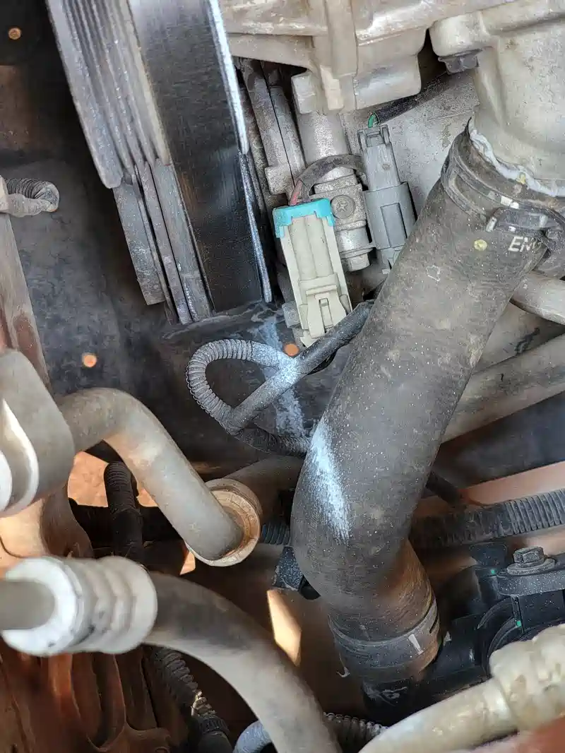

问 漏防冻液?? 删除 推荐精华 置顶 取消置顶 关闭回复 打开回复 推荐编辑 楼主禁言 移动帖子 重置头像 操作记录 houjw 0浏览 · 2024-10-09 13:09· 发布于广西 最近防冻液消耗得有点快,1000公里不到从上限到下限,怀疑有漏,加的绿色防冻液,看这痕迹是不是? 举报 打开汽车之家 阅读体验更好 相关问题 更多 问车辆启动后车内电压低 0回答 问无法检测到钥匙 0回答 问求助,关于刹车的问题 0回答 问今天早上侧滑灯亮了 0回答 问宝骏510手动 0回答 问17款手动换变速箱油 0回答 优质解答 北方的狼2108 关禁闭 已屏蔽 宝骏510 明显水泵密封圈漏了,甩出来了。 2024-10-09 17:06 来自四川 回复 屏蔽此人 举报 删除 取消删除 禁言 重置头像 共有条对话 > 全部回复 只看楼主 头一辆车 关禁闭 已屏蔽 荣威i5 你可以先清洗一下看看,清洗完毕后观察一下看看,是不是漏,感觉是甩上的痕迹,原地热车踩油门,超过3000看尾气有没有冒白烟,来简单判断烧防冻液与否,或着地加荧光剂,开几天看结果 2024-10-09 14:28 来自河北 回复 沙发 屏蔽此人 举报 删除 取消删除 禁言 重置头像 共有条对话 > 北方的狼2108 关禁闭 已屏蔽 宝骏510 明显水泵密封圈漏了,甩出来了。 2024-10-09 17:06 来自四川 回复 板凳 屏蔽此人 举报 删除 取消删除 禁言 重置头像 共有条对话 > 能走的马 关禁闭 已屏蔽 宝骏510 防冻液不贵,漏的也不算快。暂时不修就勤加一点防冻液吧。 2024-10-10 07:11 来自江西 回复 地板 屏蔽此人 举报 删除 取消删除 禁言 重置头像 共有条对话 > 北方的狼2108 关禁闭 已屏蔽 宝骏510 第2张图 2024-10-11 16:30 来自四川 回复 屏蔽此人 举报 删除 取消删除 禁言 重置头像 共有条对话 > 老司机带带你0038 关禁闭 已屏蔽 美系车通病就是漏防冻液 2024-10-19 10:16 来自湖北 回复 屏蔽此人 举报 删除 取消删除 禁言 重置头像 共有条对话 > 还想在主楼增加内容?点击续写主楼内容 登录 参与更多互动 发表回复 打开App,查看更多评论 首 页 上一页 下一页 末 页 跳 转 取 消 还想在主楼增加内容?点击续写主楼内容 登录 参与更多互动 系统故障 发表回复 图片最多上传9张 微信好友 微信朋友圈 新浪微博 QQ好友 QQ空间 取消 相关推荐 加载中
