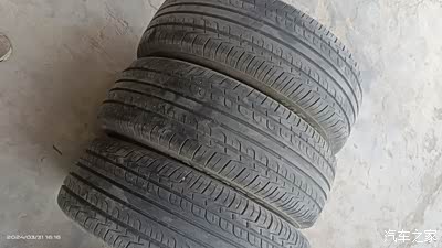

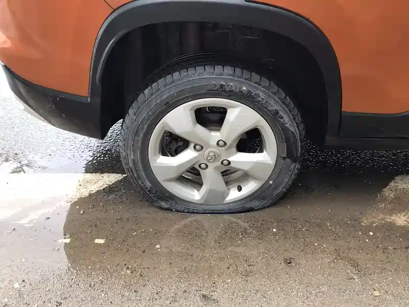

我的510快有6年了,但还不到50000公里,前天回家途中,在右后轮胎破了,幸运的是自己平安,也没影响到其他司机。

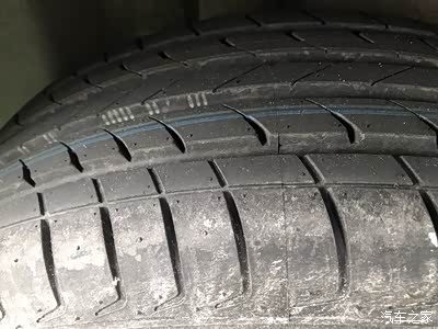

这是前轮胎面

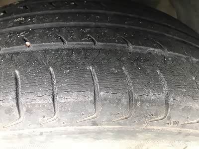

这是后轮胎面

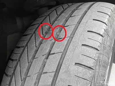

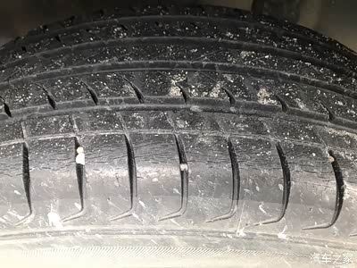

这是备胎胎面
各位车友,虽然我的驾龄有6年,但是用车保养方面还是个新手,请问你们的车多久或多少公里换轮胎??路过的说两句指点一下,谢谢!

正常老化没事,轮胎从生产日期计算最长不要超过8年,一般轮胎使用寿命为5-7万公里(排除严重鼓包爆胎损伤无法补之外),轮胎是否需要更换主要看磨损和橡胶的老化程度,轮胎上面有个磨损警戒线,如果磨损程度接近这个警戒线了则需要更换!

为什么会爆?

    这就看你轮胎磨损和裂纹,一般裂纹老化会先出现,裂纹多就得换了

    建议把备胎扒过去用着先。。等618再上马牌CC7或者米其林皓悦4。记得是这两款胎评价可以。。。

    你这胎老化得太严重了,其实早就该换了,幸亏你不是在高速上,要不然后果不堪设想。更换轮胎没有一定的年限,要看轮胎的实际情况而定。

    跑多少公里和用了多少年那不是硬性的数据,只是做为参考。轮胎换不换主要是看磨损和老化程度来判定。
    至于换什么品牌的轮胎是看个人的喜好和口碑来定。

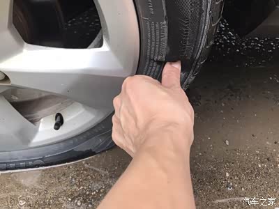

    看你轮胎爆的侧面,估计刮了尖的东西。我17年的,也没换,跟你一样,上面有皱纹,只要侧面没有鼓包裂口皱纹就行。

    看轮胎样子,老化了,裂痕多。使用比较少,放坏的。我的十万公里才换,但样子比你的还好。
