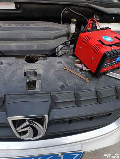

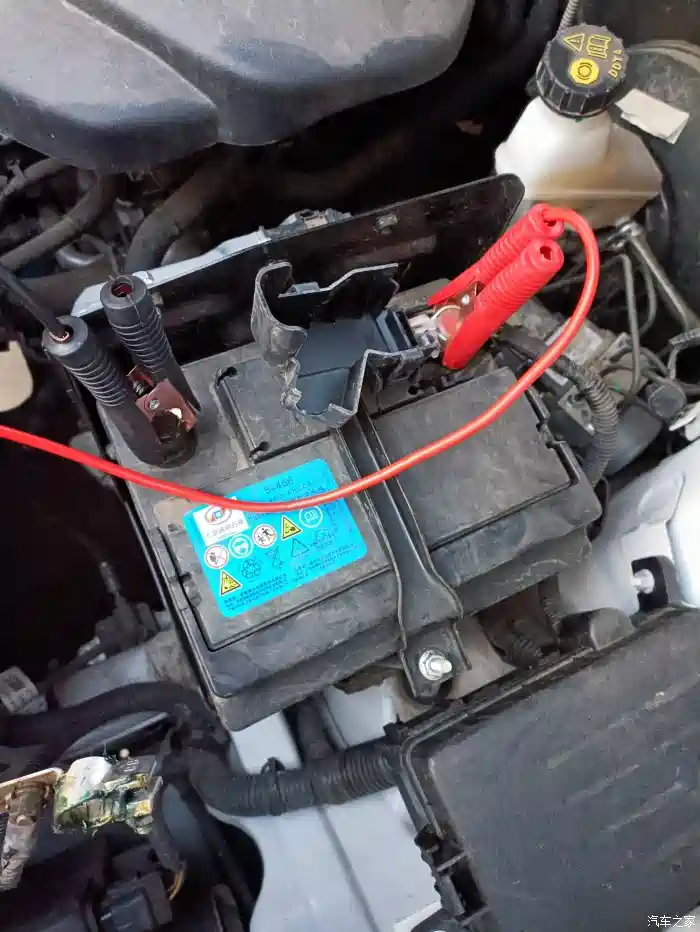

     20年9月买的车,21年9月电瓶开始亏电,去4s多次检测不出来原因,后来换新电瓶不到一个月又开始亏电,断断续续亏电,每天早上就是搭线启动。
  后来天气转暖就好了,春夏都没问题,这几天开始降温了,电瓶又开始亏电了,车刚好两整年了,这种情况还在不在保修期内?每次去4s 就是检测不出来!
   请问大家有没有什么好办法?谢谢了!!
