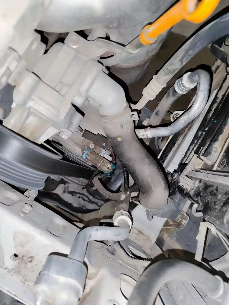

问 突然发现有根粗的水管是凉的怎么回事 删除 推荐精华 置顶 取消置顶 关闭回复 打开回复 推荐编辑 楼主禁言 移动帖子 重置头像 操作记录 名字啥田娃 0浏览 · 2021-12-29 19:16 其他所有链接水箱的管路摸这都是热的,就这一根是冰凉的怎么回事啊,正常吗? 举报 打开汽车之家 阅读体验更好 相关问题 更多 问手动 19款 中配 0回答 问这个标志是啥 0回答 问宝骏510手动 0回答 问宝骏510打火困难 0回答 问车辆抖动 0回答 问谁有完整的升级包? 0回答 全部回复 只看楼主 白云伴鸟飞 关禁闭 已屏蔽 标致5008 首先看这个就是散热系统的出水管它是凉的正常啊,因为发动机水温没上来。 2021-12-29 19:17 回复 沙发 屏蔽此人 举报 删除 取消删除 禁言 重置头像 共有条对话 > 风景就在路上 关禁闭 已屏蔽 豪越L 这个是正常的,因为这个就是车辆散热系统的管路,发动机水温没上来它不会循环的。 2021-12-29 19:17 回复 板凳 屏蔽此人 举报 删除 取消删除 禁言 重置头像 共有条对话 > 北方的狼2108 关禁闭 已屏蔽 宝骏510 正常的。这个水管上有节温器,没有到打开的温度,所以是凉的。冬天温度低一般很难打开。 2021-12-30 16:25 回复 地板 屏蔽此人 举报 删除 取消删除 禁言 重置头像 共有条对话 > 畅享用车 关禁闭 已屏蔽 这根是下水管,冬天凉的正常,我车五菱宏光,冬天水温表一直维持在八十多度,上水管也很烫,但下水管一直凉的,车开起来一切正常,没什么影响,我怀疑新车就这样,天气太冷的原因。 2022-01-30 19:30 回复 屏蔽此人 举报 删除 取消删除 禁言 重置头像 共有条对话 > 还想在主楼增加内容?点击续写主楼内容 登录 参与更多互动 发表回复 打开App,查看更多评论 首 页 上一页 下一页 末 页 跳 转 取 消 还想在主楼增加内容?点击续写主楼内容 登录 参与更多互动 系统故障 发表回复 图片最多上传9张 微信好友 微信朋友圈 新浪微博 QQ好友 QQ空间 取消 相关推荐 加载中
