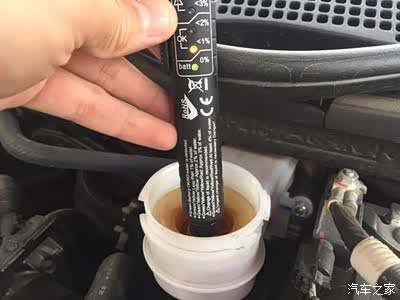

刹车油的正确测试方式是测量含水量,当含水量小于1%时候属于正常状态!当含水量在2%-3%为建议更换!当含水量大于4%为必须更换!

刹车油通常3-4年更换一次,最好测试一下刹车油的含水量,超过3%的话还可以使用,超过5%的话为了确保行车安全必须要更换了!

刹车油一般情况下针对普通家用小车,建议每2年或4万公里左右检查一次刹车油。而判断刹车油是否达到更换标准的唯一标准就是刹车油自的含水率。通常建议车主驾车前往专业维修企业,专业技师使用刹车油含水率测试仪,对车辆刹车油做出准确测量。只要测得刹车油中含水率大于5%时,刹车油就被判定为无法继续使用,需知要即刻更换。而如果通过检查发现刹车油含水率大于3%的时候,就意味着刹车油已经开始明显恶化,虽然没有达到5%的含水率,但车主需要注意平时的刹车使用了,随时准备尽快更换。因为刹车油中的含水率决定了刹车油的沸点,含水率越高刹车油沸点越低,在连道续制动过程中很容易导致刹车油沸腾而失去制动,这是非常危险的。

正常情况下每两年或者行驶每4万公里就需要考虑更换刹车油,但是我建议大家最好是定期检测一下刹车油的含水率,如果在3%以内的话可以不用更换,如果超过4%的话必须更换了。
