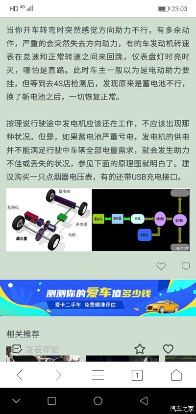

电子助力出问题了,跟没启动的一样难转,而且是有事没有,去外面修理店他们说也搞不懂,建议去4s店看,你们有没有这情况?还有脱保了,这下咋搞哦超脏,不耐脏,不知道换新要多少钱

也有可能是蓄电池容量不行了,或者发电机质量不佳
