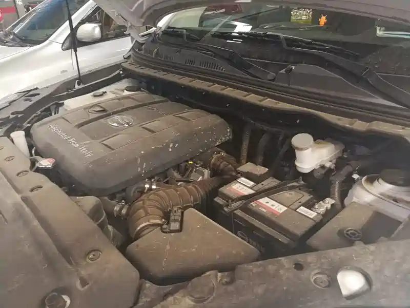

这车用了那么长时间,不是说对这车有多么的了解,但多少还是有一些使用心得的。今天借这个由头也和大家唠叨唠叨,分享一下,如果大家有什么好的建议,望不吝赐教。毕竟我也想提升一下我的汽车使用知识,也吐槽一下,我可不想,如果突然有一天,我被丢路上了,我自己无法处理,花大价钱找拖车来处理,那才是真正的得不偿失。
先来说一下,我目前发现的两个问题:
1、感觉刹车软 这车试驾时给我感觉就是软,怕刹不住。要不是因为送的东西多,我真不考虑这个车了,后来我和他们销售的反应过几次这个问题了,他们说让开回来检查,发现是刹车油加的少,后面补加后,就没这种感觉了。后面问了才知道,很多车在出厂时,机油,冷却液,雨刮水都加的比较少,提车时一定要提前检查清楚,以免路上吃亏。后面我都是让他们给我检查清楚布满了,才出的服务站。
2、脚踏板设计不合理影响通过性 买车时他们送了我脚踏板,后面有好几次我走山路都是脚踏板发生擦碰,后来仔细一看他那脚踏板安装后,降低了高度,直接影响通过性。我建议如果是经常跑山路的朋友们,还是不要装脚踏板。
