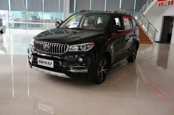

本人驾照才刚刚拿没有多久,就急冲冲的去买了一辆斯威X7,当时只顾着买车了,没有考虑到其他事情,现在发现养车原来这么恼火,才买没有多久,车子还在磨合期当中,我就是不知道车子在磨合期当中应该注意一些什么情况,请老司机带带我 ,谢谢了。
