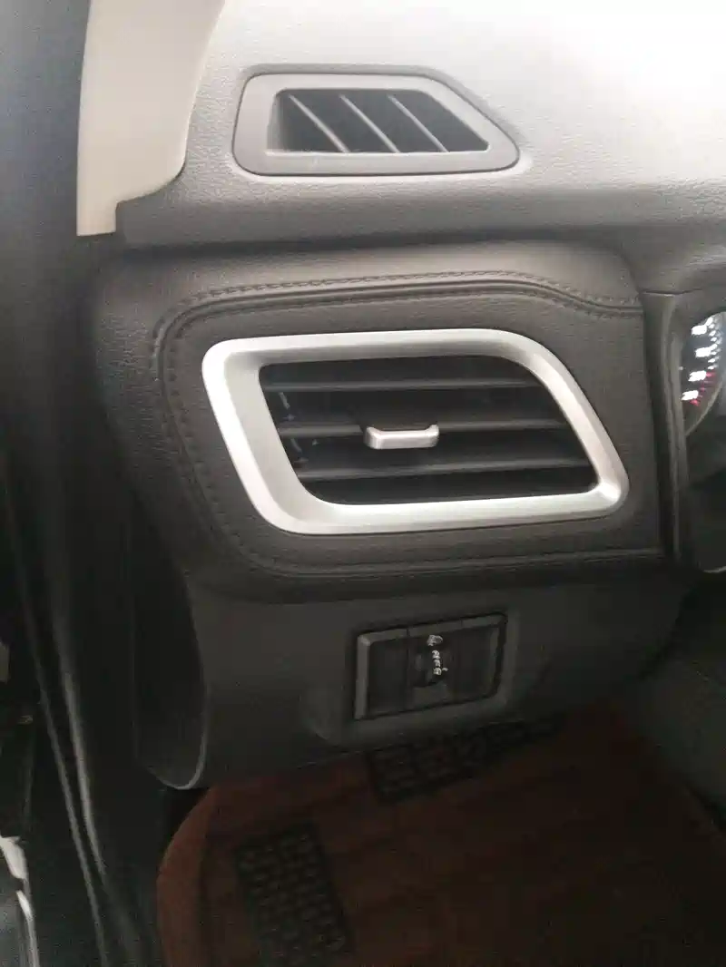

春天到了,夏天还会远吗?最近有一个烦恼,就是车里的空调出风口有灰尘,估计空调管道里也有,想清一下,但问问百度自己操作好麻烦,不好弄;求大神支招,急!急!急!
怎么处理空调,急急急

这个有一定的难度啊,你可以先清洁一下空滤啊,那个比较简单,拆开吹一吹就行了

我这里空气不怎么好  ,怎么处理,急急急
