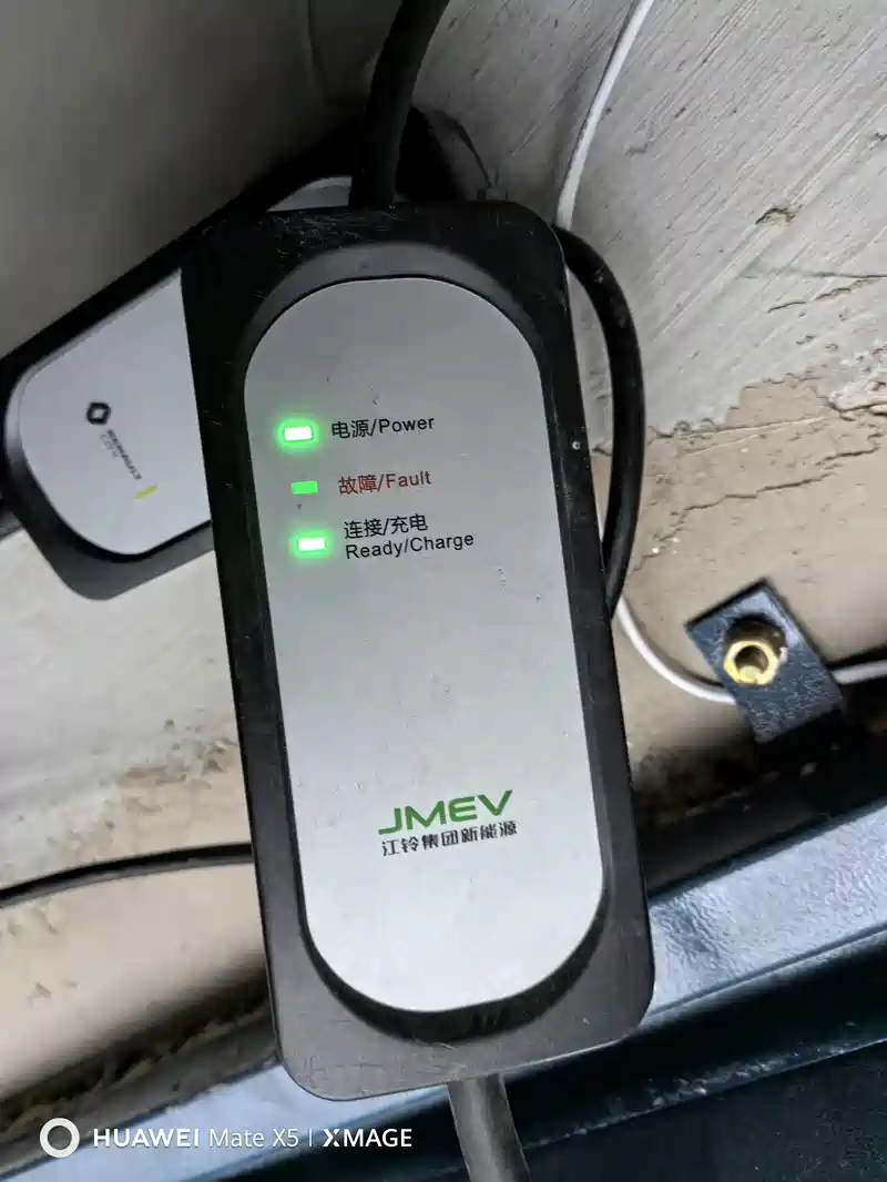

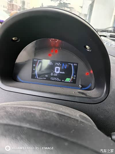

冬天江铃e200充不进去电啊? 仪表盘说还有个16的故障。
271883366
0浏览 · 2023-12-18 08:25· 发布于山东
冬天江铃e200充不进去电啊?
仪表盘说还有个16的故障。
充电器和仪表盘显示连接,就是不充。
有懂得老哥么 怎么办?
优质解答
安静沉沦 关禁闭 已屏蔽
电池温度低于0度就不充,电池管理系统的缺陷,故障码16是提示油门踏板故障,换个就好了,通病
王和子诗 关禁闭 已屏蔽
你这电池一点温度都没有怎么可能充电么,左边那个进度条要有那么一格两格才能充进去电,去路上跑一会儿,电池温度上来了就充电,充不进去是电池冷保护状态。
