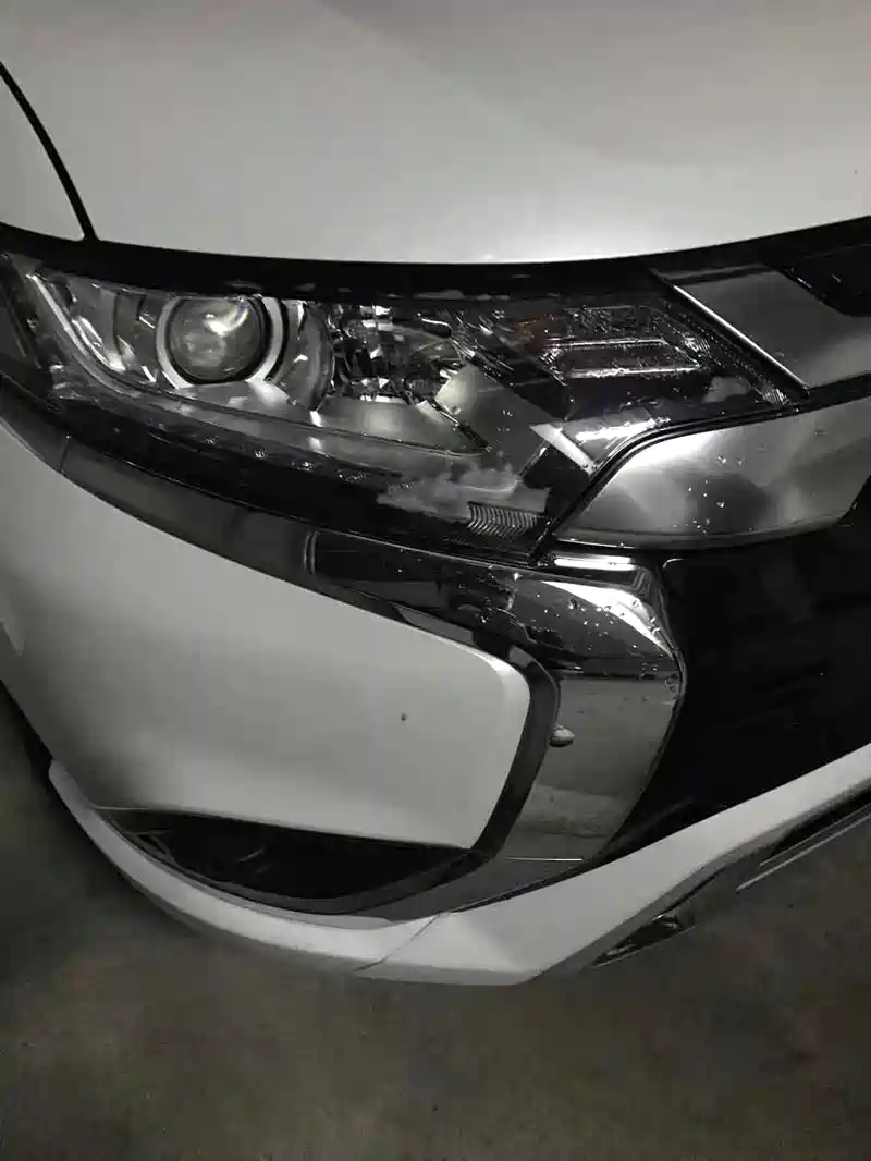

问 关于车灯起雾 删除 推荐精华 置顶 取消置顶 关闭回复 打开回复 推荐编辑 楼主禁言 移动帖子 重置头像 操作记录 as9tpz4x5 0浏览 · 2021-11-17 10:11 车灯起雾这样是正常现象吗? 举报 打开汽车之家 阅读体验更好 相关问题 更多 问欧蓝德刹车片 0回答 问欧蓝德畅行加装雾灯 0回答 问D档踩刹车抖动 0回答 问大灯调整高度问题 0回答 问前氧传感器在哪里 0回答 问换导航怎么换线 0回答 全部回复 只看楼主 和平an1101 关禁闭 已屏蔽 检查一下 看看灯壳有无明显裂纹,如果没有基本没事,估计吸入潮湿 空气冷凝产生的,过几天天气干燥慢慢就好了 2021-11-17 10:12 回复 沙发 屏蔽此人 举报 删除 取消删除 禁言 重置头像 共有条对话 > 萍果129 关禁闭 已屏蔽 Polo 应该是一个正常现象的,引起的原因可能是:1、大灯并不是完全密封的2、还有一种情况就是环境潮湿在灯内形成冷凝水,所以大灯内有水汽也属正常现象,只要一开灯很快就会通过通气管蒸发。 2021-11-17 10:12 回复 板凳 屏蔽此人 举报 删除 取消删除 禁言 重置头像 共有条对话 > SHP雪狮 关禁闭 已屏蔽 标致307 大灯如果在下雨天及洗车后出现大灯内部雾气小水珠.保内建议索赔,出保的先开大灯1小时后.一般都会消退.如果继续残留.建议检查大灯后面的密封帽及排气孔是否有问题. 2021-11-17 10:12 回复 地板 屏蔽此人 举报 删除 取消删除 禁言 重置头像 共有条对话 > 怎么搞的吧 关禁闭 已屏蔽 宝来 汽车灯起雾的原因:1、空气中的水分会通过通气管进入大灯并附着在灯罩上,随着水汽的聚集,水珠也就顺着灯罩流了下来;2、而这种情况大多是由于较大的温度差异引起,冬季和雨水多发的季节最容易出现这种现象;3、除了天气上的变化,人为因素也会使车灯变成起雾,如车辆涉水、洗车等。车辆涉水时,由于发动机及排气系统本身都是比较大的热源,雨水淋在上面会形成大量的水蒸气,顺着通气管,部分水蒸气会进到大灯内。 2021-11-17 10:12 回复 屏蔽此人 举报 删除 取消删除 禁言 重置头像 共有条对话 > fkvij666 关禁闭 已屏蔽 英朗 第一点就是汽车车灯起雾的原因是什么? 汽车车灯起雾的原因大多数主要来于空气,空气中有较多的水分,而且空气中的水分也会跟温度有关。 比如说天气很热的时候,那么空气中就可以容纳比较多的水分;要是天气比较凉的时候,那么空气中的水分肯定比天气热的时候水分容纳的要少,那么多余的水分就会凝结到车灯上。 2021-11-17 10:13 回复 屏蔽此人 举报 删除 取消删除 禁言 重置头像 共有条对话 > 我是传奇_ 关禁闭 已屏蔽 欧蓝德 是不是洗车的时候,我的新车时候,一洗车两个前大灯+尾灯全部起雾!一直没管过 2021-11-17 10:30 回复 屏蔽此人 举报 删除 取消删除 禁言 重置头像 共有条对话 > 网上农民 关禁闭 已屏蔽 欧蓝德 看下灯有没有裂缝 2021-12-07 14:45 回复 屏蔽此人 举报 删除 取消删除 禁言 重置头像 共有条对话 > haochs 关禁闭 已屏蔽 欧蓝德 保修期内的话,去4S吧 2021-12-07 15:22 回复 屏蔽此人 举报 删除 取消删除 禁言 重置头像 共有条对话 > 王汽之车 关禁闭 已屏蔽 这个主要是密封性不好,要去检查更换,有安全隐患 2022-01-04 16:25 回复 屏蔽此人 举报 删除 取消删除 禁言 重置头像 共有条对话 > afs63gac2 关禁闭 已屏蔽 你这是哪款的!我的19款也有这个情况! 2022-01-05 11:30 回复 屏蔽此人 举报 删除 取消删除 禁言 重置头像 共有条对话 > 还想在主楼增加内容?点击续写主楼内容 登录 参与更多互动 发表回复 打开App,查看更多评论 首 页 上一页 下一页 末 页 跳 转 取 消 还想在主楼增加内容?点击续写主楼内容 登录 参与更多互动 系统故障 发表回复 图片最多上传9张 微信好友 微信朋友圈 新浪微博 QQ好友 QQ空间 取消 相关推荐 加载中
