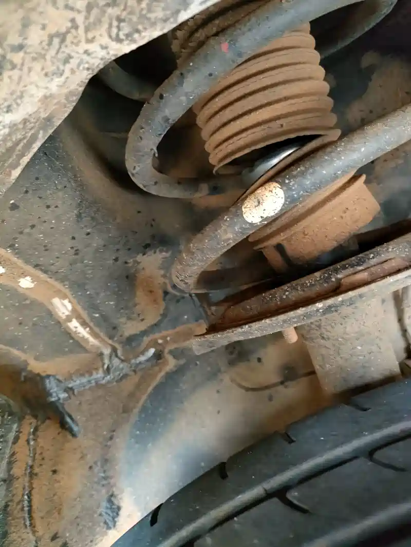

问 大家的欧蓝德有这样的问题吗? 删除 推荐精华 置顶 取消置顶 关闭回复 打开回复 推荐编辑 楼主禁言 移动帖子 重置头像 操作记录 海口车友3416159 0浏览 · 2021-11-15 13:19 今天补轮胎发现前避震器的防尘罩都老化开裂,18年的欧蓝德。不知道这样能到4S店索赔吗?大家有没有这样的情况? 举报 打开汽车之家 阅读体验更好 相关问题 更多 问欧蓝德前差速器漏油 0回答 问胎压报警故障 0回答 问20w了必须纪念下 0回答 问已经出现三次了 0回答 问车机系统更新 0回答 问欧蓝德启动问题 0回答 优质解答 hi_bye 关禁闭 已屏蔽 欧蓝德 同样情况,已到4S免费更换。 2021-11-15 14:00 回复 屏蔽此人 举报 删除 取消删除 禁言 重置头像 共有条对话 > 全部回复 只看楼主 浪浪的心 关禁闭 已屏蔽 宝来 目前只能是这样的,更换的话非常麻烦,而且看着也没有漏油,减震器没有问题。 2021-11-15 13:20 回复 沙发 屏蔽此人 举报 删除 取消删除 禁言 重置头像 共有条对话 > fkvij666 关禁闭 已屏蔽 英朗 用千斤顶住车身,使减震弹簧经量伸最长,把防尘套减震棍上缓冲块往下剥。用注射器针头向平面轴承上下结合面缝隙注入黄油。然后把减震缓冲块胶套还原,放下千斤。找个个方经量让方向盘来回打满几次试一试 2021-11-15 13:20 回复 板凳 屏蔽此人 举报 删除 取消删除 禁言 重置头像 共有条对话 > 白云伴鸟飞 关禁闭 已屏蔽 标致5008 减震器上的这个防尘罩确实是容易损坏,只要是减震器没有漏油,那就可以不需要在意。 2021-11-15 13:20 回复 地板 屏蔽此人 举报 删除 取消删除 禁言 重置头像 共有条对话 > 还凑合 关禁闭 已屏蔽 理想L6 不在索赔范畴。另外必须更换。因为行车过程中容易进沙尘,会影响减震器的寿命,建议尽早更换。 汽车减震器是为了使车架与车身的振动迅速衰减,改善汽车行驶的平顺性和舒适性,汽车悬架系统(悬挂系统就是由车身与轮胎间的弹簧和避震器组成整个支持系统)上通常都装有减震器。 2021-11-15 13:21 回复 屏蔽此人 举报 删除 取消删除 禁言 重置头像 共有条对话 > 龍行四海 关禁闭 已屏蔽 索纳塔 出保了吧,还是换吧,随便检查一下,如果不换,避震没有防尘罩,坏的几率增大很多!所以还是先换了它! 2021-11-15 13:21 回复 屏蔽此人 举报 删除 取消删除 禁言 重置头像 共有条对话 > 广西欧蓝德桂欧会老表 关禁闭 已屏蔽 远景 五年质保,可以索赔,不在易损件清单,不给索赔400投诉 2021-11-15 13:41 回复 屏蔽此人 举报 删除 取消删除 禁言 重置头像 共有条对话 > 山猫别停产 关禁闭 已屏蔽 通病 2021-11-15 13:57 回复 屏蔽此人 举报 删除 取消删除 禁言 重置头像 共有条对话 > hi_bye 关禁闭 已屏蔽 欧蓝德 同样情况,已到4S免费更换。 2021-11-15 14:00 回复 屏蔽此人 举报 删除 取消删除 禁言 重置头像 共有条对话 > 金之轩 关禁闭 已屏蔽 汉兰达 已在保期内免费索赔更换,这个有必要换。 2021-11-15 15:56 回复 屏蔽此人 举报 删除 取消删除 禁言 重置头像 共有条对话 > 雪舞太极 关禁闭 已屏蔽 宝马2系(进口) 质保期内 可以到4S申请免费更换 2021-11-15 16:12 回复 屏蔽此人 举报 删除 取消删除 禁言 重置头像 共有条对话 > ye华 关禁闭 已屏蔽 同样18年车,刚去索赔更换没多久 2021-11-16 03:52 回复 屏蔽此人 举报 删除 取消删除 禁言 重置头像 共有条对话 > 起个啥都被占用 关禁闭 已屏蔽 欧蓝德 5年质保,应该没问题 2021-11-16 09:29 回复 屏蔽此人 举报 删除 取消删除 禁言 重置头像 共有条对话 > 涵清o 关禁闭 已屏蔽 自由光 这个是消耗品,看你使用环境,时间长了都会老化的,你到当地的维修店弄叫师傅处理,很快就可以给你搞定! 2021-11-16 09:31 回复 屏蔽此人 举报 删除 取消删除 禁言 重置头像 共有条对话 > 还想在主楼增加内容?点击续写主楼内容 登录 参与更多互动 发表回复 打开App,查看更多评论 首 页 上一页 下一页 末 页 跳 转 取 消 还想在主楼增加内容?点击续写主楼内容 登录 参与更多互动 系统故障 发表回复 图片最多上传9张 微信好友 微信朋友圈 新浪微博 QQ好友 QQ空间 取消 相关推荐 加载中
