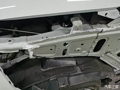

4s判定为车身框架焊接原因导致转向的时候扭曲受力异响,无法解决,这种咋办

LF168 楼主 关禁闭 已屏蔽
欧蓝德
异响问题终于找到,车架这个地方受力金属产生摩擦声音,在接触缝隙打了钣金胶后,异响消除
