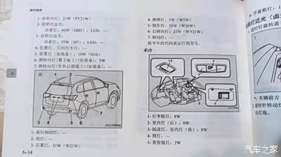

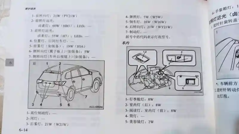

说明书上灯泡很多是横杠,意思是不可更换灯泡么?

上面回答的都不是重点,说的根本就不在点上
那些横杠代表对应的灯为LED灯,一般情况下是很难坏掉的,也不需要去更换,那些LED的灯不会跟常规灯泡一样还有个国标型号,LED灯泡可以多样化,欧蓝德很多LED灯,每一种都是不一样的样式,对于厂家来说,这些LED灯正常不会坏,坏了基本也都是更换总成,因为这些灯具如果真坏了,修的话基本都要涉及拆开模具更换,首先密封性就不保,而明确标注型号的灯泡那都不是LED灯泡,都是可以单独很简单的进行更换的

  前大灯一般是H7和H4后尾灯刹车灯分为单丝高低脚和双丝高低脚和双丝高低斜脚示宽灯有好多种转向灯一般都是平脚单丝的

  汽车大灯包括远光灯、近光灯、雾灯和转向灯,而汽车灯泡型号有很多,主要分为H和D两类,可以根据灯脚、卡齿数量分辨出来。常见的型号有H1、H3、H4、H7、H11等,不同型号的灯泡,用于不同的位置。

灯泡的功率当然是可以任由更换的 ,但是应当记住 不要超过厂家所规定的瓦数值

近光H7,远光9005,雾灯H16
