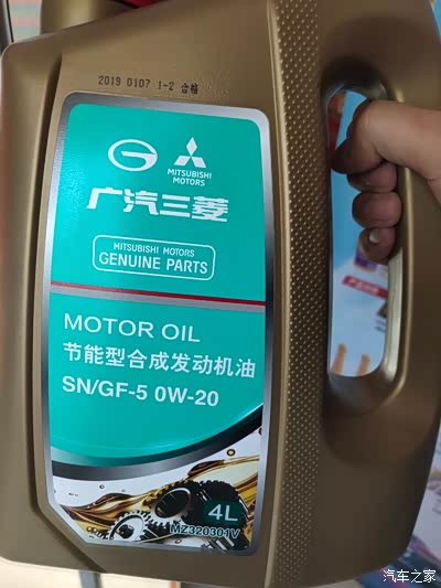

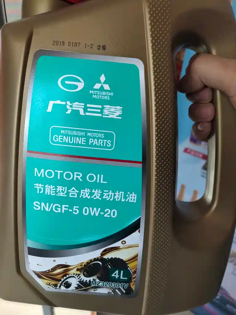

在4s店买的机油,大家看是全合成的吗?已跑了6000公里,还想再长途驾驶4000公里左右,怎么样?可靠吗?

说实话这一款机油是奕哥专用机油,欧蓝德也可以使用,奕哥是1.5T涡轮增压车必须使用全合成机油,但是我一直使用的广汽三菱0W-20全合成机油,就是紫色桶那种,全合成我一般都是7000公里换油的,你这个1万换问题也不大。但是建议8000还是换了。

  我们通常所说的全合成机油严格意义上指的是100%用PAO(聚a-烯烃)或者人工合成的酯类的高品质机油产品,一般会在机油桶上面标注“synthetic”的字样。

全合成机油最长可以行驶到12000公里左右,然后一年或者十个月的时候更换一次就可以,你这个就是合成机油

不好用,有一个紫色桶的是全合成的,比这个好多了,价格也是一样的。

SN级别是全合成的,用一万公里可以,不能时间再长了,合成机油添加剂太多容易氧化失效,反而不如普通的耐久性强,别听宣传的

这是新日是代工的,勉勉强强泡一万公里。

一看就知道是半合成(文字游戏)。如果是全合成,它会光明正大标注——节能型全合成机油的

我东莞的,也用这个。没有以前那个“全合成”的了,看说明书说适用三菱所有车型。我也打算8千后换。

这款油写的是“合成型”,有可能只是半合成机油,虽然我之前没发现这个字眼的问题也跑过一万,但我还是建议8000以内换掉。

紫色标签的0W-20是全合成的
