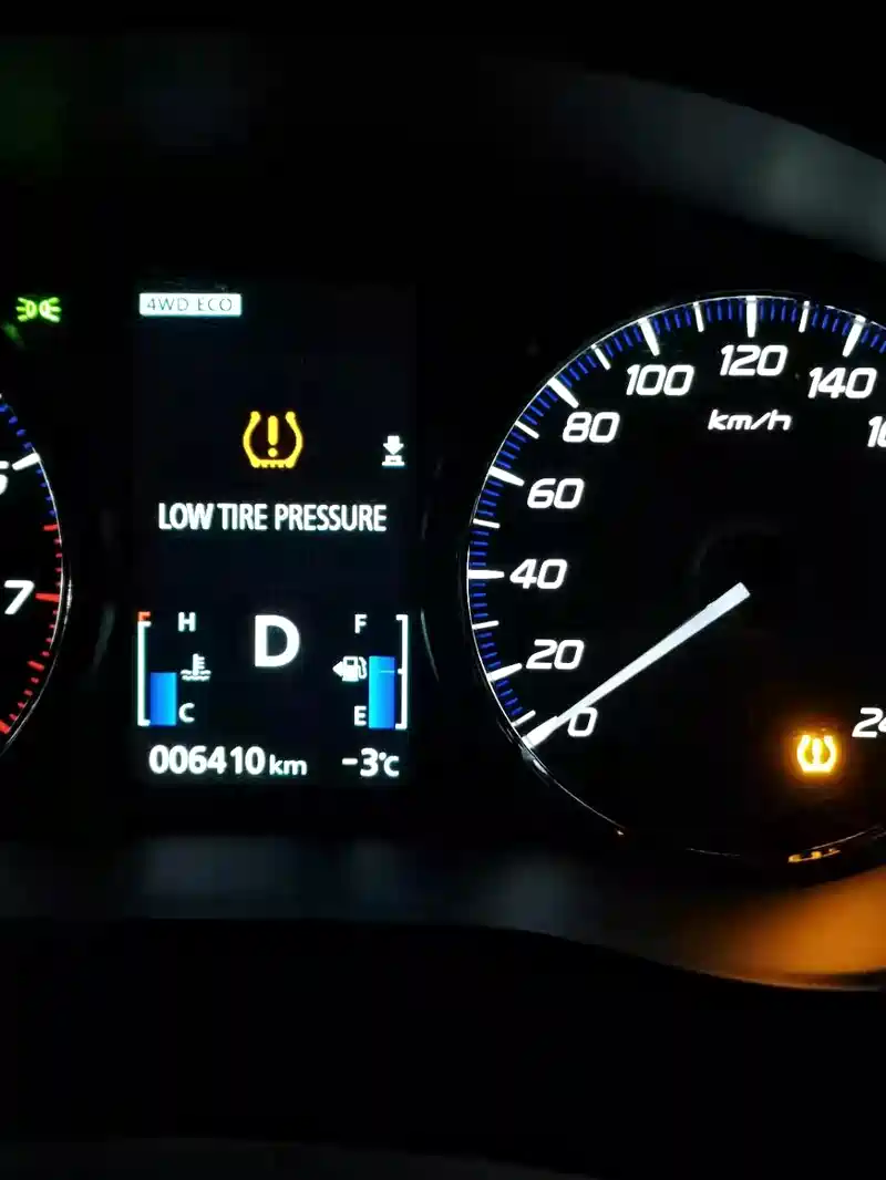

问 早晨起来怎么这样了?

这个故障灯准确的提示是什么,求解坛内的大侠们

                       胎压故障灯亮起,不一定是胎压有异常,有时这个可能会误报,需要用胎压计实地测量一下胎压是否有异常,否则直接做一下胎压复位就行。

这个是胎压报警灯亮起来了,建议你检查一下轮胎的胎压是不是缺少了。及时进行补充。

轮胎气压异常,平日多目测并以冷胎实测为准。先探讨下你的说明书的气压.轻载前轮2.2左右压力时.大家会看到冷状态下的轮胎,此时瘪的太大., 我个人感觉厂家的本意是在平坦路面行驶,提高弥补底盘设计不足的舒适性,但牺牲了轮胎的使用寿命与节能性及安全性.行驶在中国特色的经常开膛破肚道路与满道的井盖及到处设置的减速带上,还很容易使轮胎鼓包甚至直接爆胎,此气压很不现实.建议3万公里内的新轮胎.最好充氮气.冬季前2.4-2.5.后2.5.其它季节前后2.5.如果经常满载后边建议2.6.吧.因热胀冷缩之原因,冬季稍低的气压,会使生硬的轮胎与地面提高点附着力.对刹车及操控有一定的帮助.纯雪路没冰,可以加高胎压,但不建议超过2.8,有利于将轮胎花纹扎入雪中.减少刹车距离.

你这个情况,你这个是你的胎压监控报警了哦,应该是你的胎压有问题哦,检查轮胎

以实测这准,可能是误报,正常的轮胎气压指的是冷态胎压,保持在2.3-2.5个大气压就是合适的,车身或者车主手册上都有要求或者标签贴

胎压报警了,胎压过低或者过高都会报警,检查4轮胎压,可能是气温低导致的,也可能是有扎钉子的,去补胎店检查一下

胎压报警了,补气去吧,胎压正常范围是2.1-2.7之间其实都是可以的,当然太低和太高都不是太好,一般保持2.5的胎压好一些。

各位车友所说都有道理,从你说的情况看,应该是早上气温偏低(虽说才-3℃,但也对胎压有影响),导致胎压低,估计你的胎压之前就偏低。所以需要实际测量一下,适当增加点气压即可,没什么大问题。

检查一下胎压吧,这种亮故障灯不一定就是有问题了,先消除故障码试试,后面如果不出现了就没问题的。

天气冷,胎压报警了!

加气。
前段时间某天早我也是,有一胎无缘无故就缺0.5胎压。

这是胎压过低报警,这一代欧蓝德通病,天冷了就非常灵敏,实际并没有低多少,开起来跑一跑故障灯就会熄灭了。根本原因是国家要求此类车要具有这个胎压报警功能,三菱新手阶段搞得这个还不是很成熟,光有报警实际看不到具体数值是多少没有太大意义,纯粹是为了有这个功能(简称乞丐版)而已

胎压报警,我车子也是不是会报这个,量下胎压,补点气就行了
