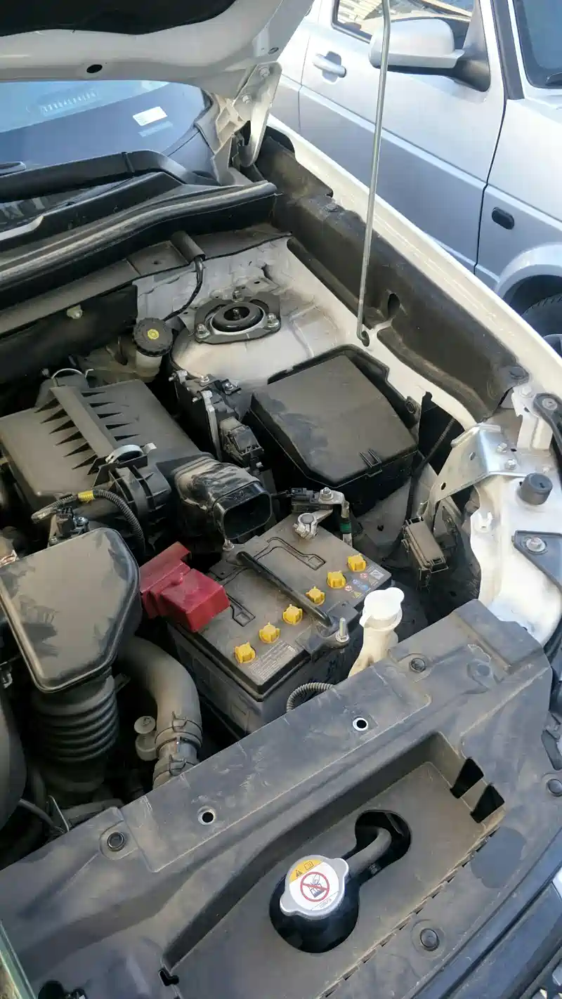

       2020年3月份买的2019款欧蓝德2.4四驱五座致享版,现在行驶7400公里。2020年12月30日早上就打不着火了,电瓶没电了,找了救援对着的,救援师傅说你跑半个小时充充电就好了。2021年1月7日早上又不能点火起动了,一点电都没有了,找人对着起动的。咨询一下4S 店的师傅,说电瓶需要充电,否则电瓶就要损坏了。找了一个修理厂,师傅把电瓶卸下来说电瓶冻了,不能充电,充电可能会爆炸。咨询一下售后电瓶一年之内,行驶2万公里在三包之内,还好,只是本地没有办过此类事情,需要鉴定,还得进货。北方的天气冷了一些,人没有冻坏,却把汽车的电瓶冻坏了,哈哈,愁死我了。等待中……

电瓶冻坏了,头一次听说。

正常的 低温对电池影响很大的 电动车到了冬天 标350续航的实际跑180就没电了 你这时间的确短点

你这还不到一万公里,正常电瓶不可能缺电。去店里仔细检查一下。再说电瓶不可能冻。我们这零下25度都没事。

2020年6月份的车,半年行驶1.2万公里,这两天北京寒流,启动时间明显延长;电池空载电压只有11.7V;有两个办法供你参考,1、网上买个汽车电瓶充电器,自己拆下来,室内冲个20小时;2、买个点烟器测电压的,时常观察一下,如果负载电压在11V,就可能启动困难;电瓶很难索赔,顶过他们拆回去给你冲一下,所以还得自己想办法;

这个电瓶是需要加电解液的,你看看是不是没了 如果没了电瓶就不存电了,需要加

一手车,一年内电瓶馈电严重,需要用电表检查电瓶是否有足够的安培电量。如果电瓶正常,则检查电机的发电量。这都可以在四店通过电工检查清楚。电瓶使用年限和启动次数有关,不断的冲放电,会降低电瓶寿命。电瓶一般寿命大致都是在3年到4年以上。(使用频繁的)总之,可以对四店提出质量不过关,进行索赔要求。
