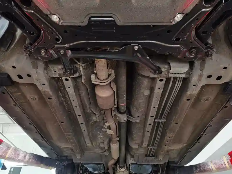

问 16款进口欧蓝德2.4变速箱油什么时候换最合理!!! 删除 推荐精华 置顶 取消置顶 关闭回复 打开回复 推荐编辑 楼主禁言 移动帖子 重置头像 操作记录 昊林1988 0浏览 · 2020-08-31 15:45 大神们在吗?我现在还有3个月到五年;跑了4.5万公里,准备6万更换油,很多人说为什么要在5年质保内更换变速箱油?有什么好处? 举报 打开汽车之家 阅读体验更好 相关问题 更多 问欧蓝德空调热风不热 0回答 问欧蓝德减震器 0回答 问行车在颠簸路上,,, 0回答 问P1590故障码 0回答 问车机软件系统升级 0回答 问换导航怎么换线 0回答 全部回复 只看楼主 wshzlj 关禁闭 已屏蔽 欧蓝德 底盘真干净啊,第一次换变速箱油越早越好,重力换 2020-08-31 16:03 回复 沙发 屏蔽此人 举报 删除 取消删除 禁言 重置头像 共有条对话 > 昊林1988 楼主 关禁闭 已屏蔽 花冠 wshzlj 2020/08/31 16:03:55 发表在 沙发 底盘真干净啊,第一次换变速箱油越早越好,重力换为什么是越早越好,原厂装配油应该是最好的吧 2020-08-31 21:40 回复 板凳 举报 删除 取消删除 禁言 重置头像 共有条对话 > 7167898 关禁闭 已屏蔽 这个发动机护板怎么样,重力换就可以,定期换。 2020-08-31 22:40 回复 地板 屏蔽此人 举报 删除 取消删除 禁言 重置头像 共有条对话 > 方块四驱 关禁闭 已屏蔽 哈弗H4 昊林1988 2020/08/31 21:40:28 发表在 板凳 为什么是越早越好,原厂装配油应该是最好的吧错误的概念,原厂的只是适合,不是最好的,厂商是要讲究成本的 2020-08-31 22:52 回复 屏蔽此人 举报 删除 取消删除 禁言 重置头像 共有条对话 > 期待远航1 关禁闭 已屏蔽 欧蓝德 四五万公里换差不多啦 2020-09-01 00:19 回复 屏蔽此人 举报 删除 取消删除 禁言 重置头像 共有条对话 > 鹰革 关禁闭 已屏蔽 同为16款进口车,目前6万公里,没有任何异常。等到8万公里再换变速箱油,日本进口原配在变速箱里的油品,难道不比国内的油好?干嘛要越早换掉越好?不要过度保养,手册上压根就没写要换变速箱油,除非恶劣环境驾驶。 2020-09-01 08:09 回复 屏蔽此人 举报 删除 取消删除 禁言 重置头像 共有条对话 > 鲁菱汇 关禁闭 已屏蔽 欧蓝德 第一次4-5万换掉,还有齿轮油,放出来就知道了,第二次可以适当拖一拖 2020-09-01 08:30 回复 屏蔽此人 举报 删除 取消删除 禁言 重置头像 共有条对话 > wshzlj 关禁闭 已屏蔽 欧蓝德 昊林1988 2020/08/31 21:40:28 发表在 板凳 为什么是越早越好,原厂装配油应该是最好的吧变速箱在磨合期对变速箱油污染最严重,以后10万公里换都没问题,你换的时候必须买原厂油 2020-09-01 09:54 回复 屏蔽此人 举报 删除 取消删除 禁言 重置头像 共有条对话 > 昊林1988 楼主 关禁闭 已屏蔽 花冠 正在输入中3030 2020/08/31 22:40:28 发表在 地板 这个发动机护板怎么样,重力换就可以,定期换。护板非常好 2020-09-01 13:53 回复 举报 删除 取消删除 禁言 重置头像 共有条对话 > 黑人80 关禁闭 已屏蔽 福克斯 16款进口欧,16年4月上路,现在75000多公里,我是72000左右换的,买了两桶,先重力换了一桶,跑了1000公里左右再重力换了一桶,这样差不多把原来的旧油都置换出来了。重力换油如果放得比较干净,一桶是不够的,我是把旧油用容器接了一些之后在加进去 2020-09-09 12:58 回复 屏蔽此人 举报 删除 取消删除 禁言 重置头像 共有条对话 > 帅的变了型 关禁闭 已屏蔽 欧蓝德(进口) 黑人80 2020/09/09 12:58:22 发表在 10楼 16款进口欧,16年4月上路,现在75000多公里,我是72000左右换的,买了两桶,先重力换了一桶,跑了1000公里左右再重力换了一桶,这样差不多把原来的旧油都置换出来了。重力换油如果放得比较干净,一桶是不够的,我是把旧油用容器接了一些之后在加进去请问72000第一次换变速箱油,旧油颜色如何? 2020-09-09 15:08 回复 屏蔽此人 举报 删除 取消删除 禁言 重置头像 共有条对话 > a老逗了a 关禁闭 已屏蔽 护板不错 2022-08-29 19:06 来自辽宁 回复 屏蔽此人 举报 删除 取消删除 禁言 重置头像 共有条对话 > 流浪天子丶 关禁闭 已屏蔽 欧蓝德 六年六万公里,北方建议五年五万公里。 2022-08-29 20:55 来自吉林 回复 屏蔽此人 举报 删除 取消删除 禁言 重置头像 共有条对话 > _ALIAN_ 关禁闭 已屏蔽 同款,8.5w公里时换的,感觉换早了。4s店重力换,原厂油,换完没啥变化。感觉10w左右即可。 2022-08-30 17:32 来自辽宁 回复 屏蔽此人 举报 删除 取消删除 禁言 重置头像 共有条对话 > 还想在主楼增加内容?点击续写主楼内容 登录 参与更多互动 发表回复 打开App,查看更多评论 首 页 上一页 下一页 末 页 跳 转 取 消 还想在主楼增加内容?点击续写主楼内容 登录 参与更多互动 系统故障 发表回复 图片最多上传9张 微信好友 微信朋友圈 新浪微博 QQ好友 QQ空间 取消 相关推荐 加载中
