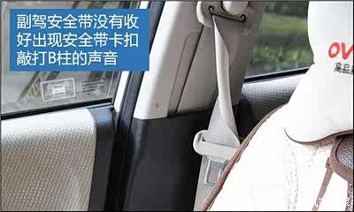

引起汽车安全带卡扣异响的原因是其与驾驶座座位产生摩擦或接触造成的。能及时解决该问题的方法就是不让安全带锁扣和座位接触

我是18款2.4精英5座的。我的正驾驶安全带也是塔塔异响,我拆了N次,毛病终于让我找到了。我上图说明一下:你开车时时不时一动安全带就摩擦我图中标记的那个地方,我削掉一部分也不行。最后我粘贴了一块隔音棉,目前为止没有再出现异响。希望能帮到和我有同样问题的三菱欧蓝德车友们。
