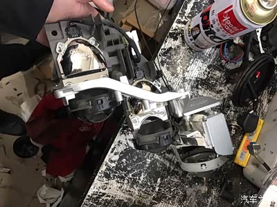

三德子的近光在出厂时原配的就是LED灯泡,哪位大侠知道是那种扇热形式的?我只看到网上有卖远光LED灯泡的有小风扇形式的、也有扁铜带扇热形式的。

这是拆掉以后的LED灯组,左边2个就是原厂LED近光,你可以看到我手拿的位置和灯架全是金属材质的,可以帮助整个照明灯组散热,

liunanlove 关禁闭 已屏蔽
欧蓝德(进口)
鹰革 楼主 关禁闭 已屏蔽
liunanlove 2017/03/03 12:24:54 发表在 14楼
非常感谢你的图片,找这么说原配LED近光灯泡也是靠自然扇热,没有额外的风扇给它做扇热了。
2017-03-03 14:36 回复
liunanlove 关禁闭 已屏蔽
欧蓝德(进口)
鹰革 2017/03/03 14:36:50 发表在 15楼
没有哈 我确定 但是原装的LED散热片很大,底部也还有,我没有拍。

原装的就不用考虑了,厂家会考虑散热等问题。我后装的LED,散热是铜带的,开了一会后摸着还不算热。
