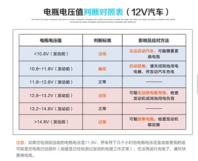

2.4尊贵,汤浅电瓶,应该是65A的
车是九月份出厂的,但12月份才运到4S店
现在电压在11.8-13之间,正常吗?启动后也没到14。
我以前的小车电瓶在14左右,(着车后)
现在行使600公里,匀速30左右,油耗8L,单程16KM。这个里程应该可以对电瓶充电了吧?
总是感觉电瓶电压太低(我的插头有电压提示,低于12会报警,现在经常报警,行驶中也会)
是不是电瓶负载太大了?但是我没有加电器啊,现在连行车记录仪都不插电了,还是报警

看这个表

启动车后电瓶的电压在13或14伏。11.8伏的话就是发电机不发电

看看电瓶电压检测标准,你的车子电瓶亏电了,跑的里程短速度慢,充不进去多少电,需要用充电机充电。。。

看这个表

何东东莞 楼主 关禁闭 已屏蔽
世嘉
hepcboy 2016/12/23 16:15:21 发表在 地板
看这个表
非常感谢!我抽空去4S检测一下电瓶。

何东东莞 楼主 关禁闭 已屏蔽
世嘉
诚信没错 2016/12/23 15:49:43 发表在 沙发
发电机应该有发电的,我提车快半个月,目前都可以正常着车。我感觉充电太慢,行驶中电压报警,以前从没遇到过。怕是电瓶有问题,或者是充电系统有问题,单程16公里,一天来回,上班不堵车,约30分钟,下班在45-60分钟,按道理应该是可以充电了。
