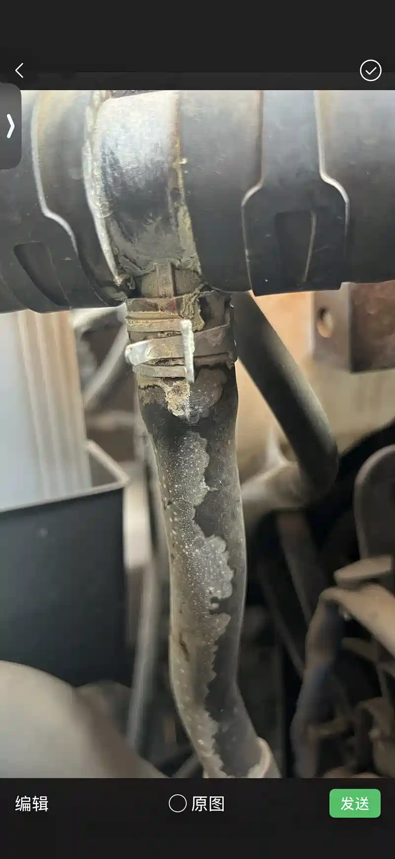

目前7年七万公里,中间断断续续填了有类似矿泉水瓶三瓶左右的防冻液,在第五年快过过保的时候发现这个地方渗,但是都干了,***说19款通病,卡子松了,换个卡子,擦了如果不渗,都别管他,擦了不渗了,今天发现又渗了一点,大哥们有遇到这个问题的么,是换卡子还三通,七年七万公里,你们都填过防冻液么

只换卡子容易复发,橡胶接头老化变形了,建议直接换掉三通水管。不少同款老车都会缓慢消耗防冻液,修好管路定期留意液位就行。

欧蓝德的卡子质量贼差,一点劲儿都没有,我之前是暖风小水箱那里漏冷却液,自己买了卡箍装上就好了

买个不锈钢卡箍固定上看还渗液不?

这点渗漏无伤大雅,也没必要更换三桶。几个月半年不管它也没事。不会低于下限。实在低了就加一点进去。这都不是事。
