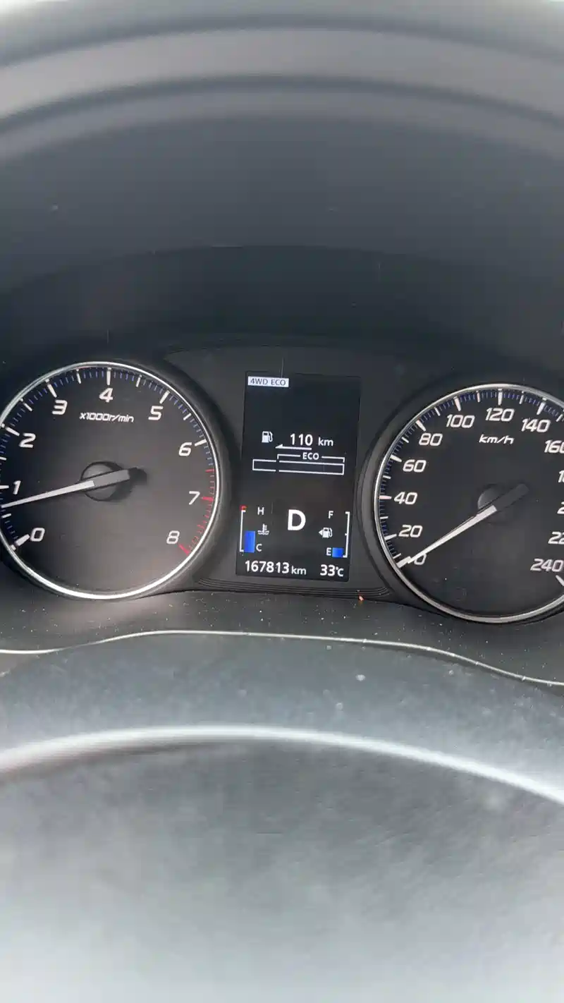

各位大佬19款2.4现行驶了5万公里,踩刹车挂到D或R挡时震动很明显。这是正常的吗?
