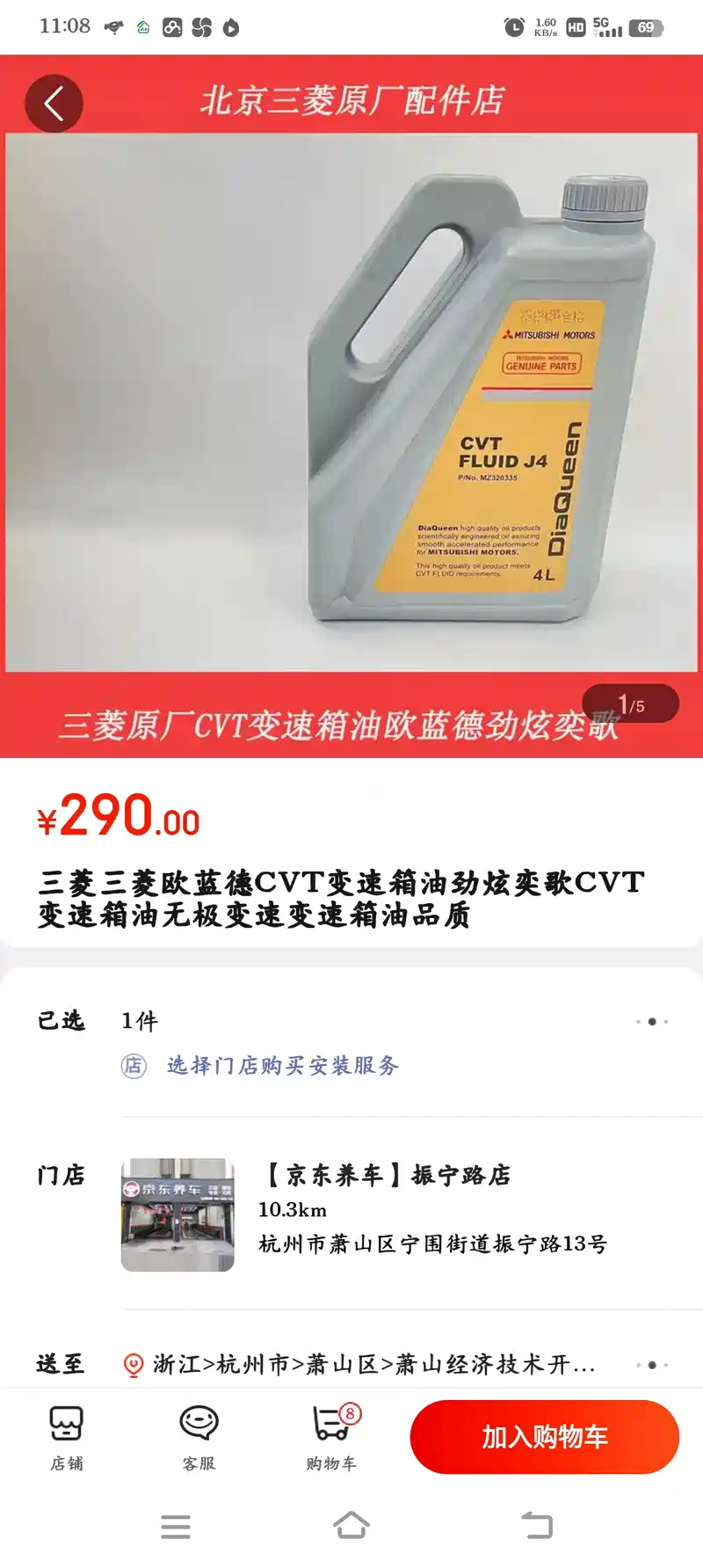

5.1准备去换变变速箱油,这个怎么样,京东养车,给个意见,谢谢,途虎上就没有这个牌子,只有采埃孚,和壳牌CVT变速箱油

    弹子球1973 关禁闭 已屏蔽
    用采埃孚vn3就可以,纸滤芯和滤网买曼牌或者马勒。所谓原厂都是小卖家在销售,没有靠谱渠道还是买大牌第三方靠谱
    弹子球1973 关禁闭 已屏蔽
    你主图里这个油不是京东自营的产品,只是你在下单时同时选择了京东养车的工时服务而已,而且这个重力更换的价格也太贵了……

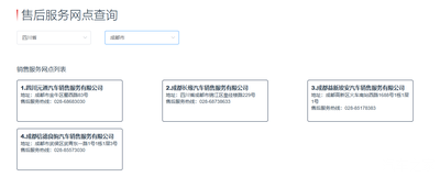

    重庆车友9261735 关禁闭 已屏蔽
    欧蓝德
    你这个价格,还不如加点点钱去2S店
    04-16 13:20 来自重庆 回复
    为你而来_ 关禁闭 已屏蔽
    欧蓝德
    还是去2S店吧,成都还是有的
    04-24 12:15 来自陕西 回复
