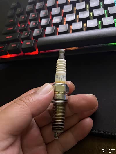

ngk的1989和95264都描述适配欧蓝德,问了千问,说要选1989,但是京东ngk客服说要选95264,有没有老哥懂这个,真心求教

2018款三菱欧蓝德2.0拆下来的就是DILKR6D11G,买的时候也是这款,这是从车上拆下来的火花塞,希望对你有帮助

就是我图片这个型号

就是这型号
