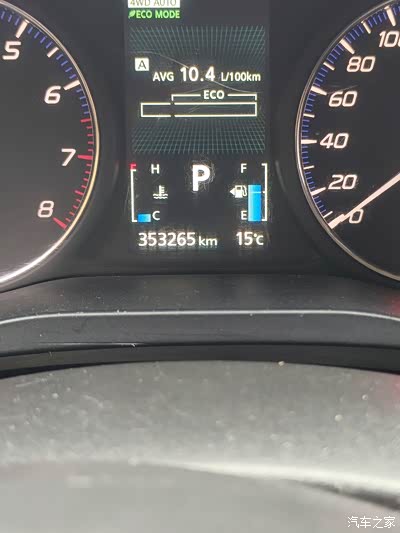

早晨用车时一切正常,加油后发现怠速不稳,发动机抖动。找修理厂清洗了节气门,检查火花塞还可以,积碳也不是很严重,修理厂让我跑一圈,回来后还是怠速不稳,抖动。请假各位,还应该怎么办?

朕就怕刁民 关禁闭 已屏蔽
欧蓝德(进口)
我的早上着火后十五秒内像缺缸一样抖,过了一切正常,不知为啥,可能是车龄大了!
