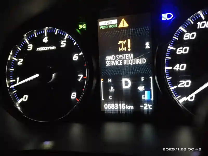

18款欧蓝德显示屏4WD闪烁,按键不好使,放一晚上就好了,各位车友这是什么原因,是故障吗?我一直开着4WD-ECO,是这个造成的吗?🙏🏻

遇到的4WD指示灯闪烁和按键失灵是18款欧蓝德的一个典型故障,根本原因不是使用4WD ECO模式造成的,而是分动箱上的离合器温度传感器性能不良导致的。当传感器误报高温信号时,系统会启动保护程序,导致指示灯闪烁并锁定按键。虽然车辆断电后系统重置会暂时恢复正常,但这是一个明确的故障信号,必须更换该传感器才能彻底解决,建议尽快前往维修点读取故障码并更换部件。

四驱故障,小问题

水温高了

传感器误报,没事的
