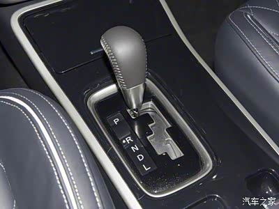

从网上找到这张图片。我看变速箱有个L档,也就是最低档,挂在这个挡位上就可以提高转速了。车速到不了80公里可能就能达到4000转了。
但是,用高转速清除积碳,只是一种说法而已,并不能清楚积碳。积碳一旦形成,清除起来极其困难。与其事后清积碳,不如平时开车时把转速提的高一些,不让积碳形成的多一些。
转速高一些,是可以清除一些火花塞上的积碳的,达到3000转以上就可以了。
清除发动机里的积碳,除了拆开发动机外,不拆发动机最有效的方法是“干冰除碳”,“打吊瓶”的方法、加燃油宝的方法等,效果都差一些。
